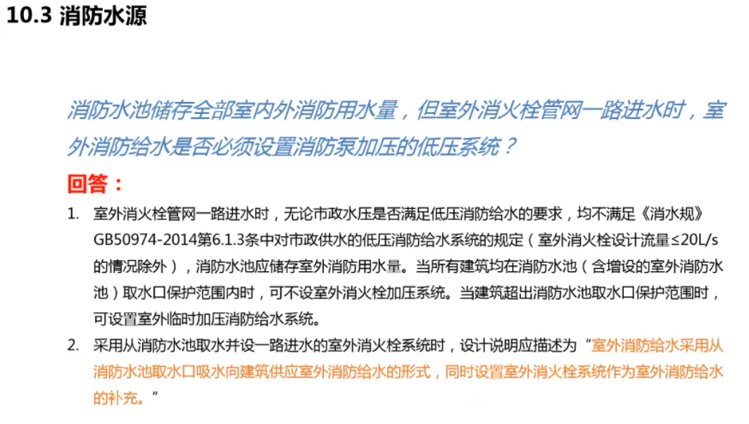

【50重庆】《建设工程消防设计审查技术疑难问答》渝建消防〔2023〕10号【内容】
3.0.5 储存室外消防用水的消防水池,取水口数量如何确定?
答:1 未设置临时加压室外消火栓系统时,每个取水口(井)按10~15L/s计算,取水口(井)数量应满足室外消火栓设计流量;
2 设置有临时加压室外消火栓系统时,每格(座)消防水池应至少设置一个取水口(井)。
【51四川】《四川省房屋建筑工程消防设计技术审查要点(2025年版)2025-08》【内容】
10.3.3  储存室外消防用水的消防水池或供消防车取水的消防水池,应设置取水口(井)。
消防水池保护半径指以消防水池取水口(井)为圆心,取水口(井)至建筑物最近一处外墙的直线距离,设计时可采用做图法。消防水池保护半径不应大于150m,当消防水池分格(座)时,其设置的每一个消防取水口均需符合要求。不能满足要求时应在适当位置增设室外消防水池(当设置室外消火栓临时加压系统且室外消火栓的保护半径能覆盖所有建筑时除外)。

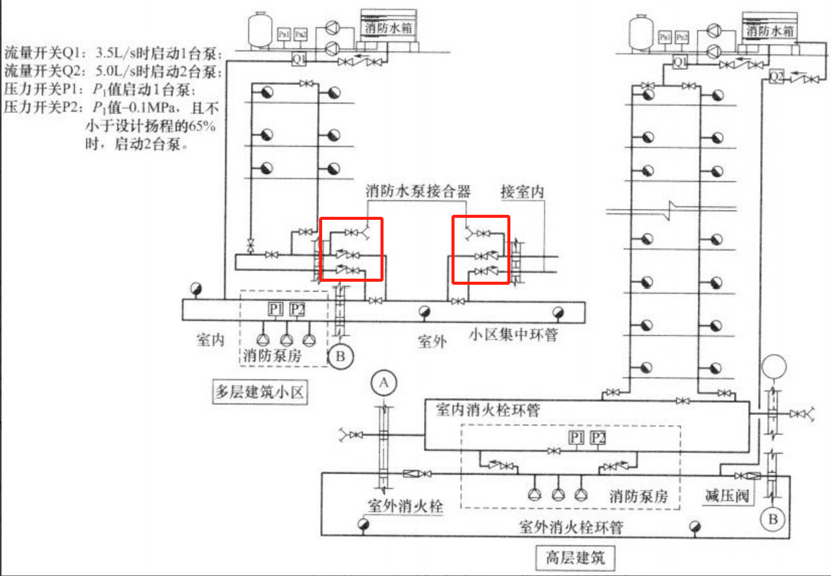

发表于 2025-4-9 23:51:03 | 显示全部楼层

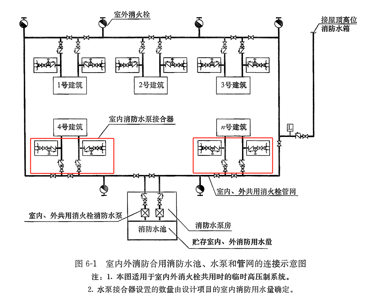

单体引入管上止回阀的设置要求
《消防给水及消火栓系统技术规范》 GB50974-2014
5.4.3条 消防水泵接合器的给水流量宜按每个 10L/s ~ 15L/s 计算。每种水灭火系统的消防水泵接合器设置的数量应按系统设计流量经计算确定,但当计算数量超过 3 个时,可根据供水可靠性适当减少。
6.1.6条 当室外采用高压或临时高压消防给水系统时,宜与室内消防给水系统合用 。
《 消防给水及消火栓系统技术规范 GB50974-2014  实施指南(  修)》, 6.1.6条,107 页,“
2) 建筑群若采用室内外消防合用管网时,原则是要确保通过水泵接合器进入室内管网的水不能回流至室外管网,建筑室内引入管上应设置止回阀,水泵接合器出水管应接在止回阀下游(见图6-1); 若设有高位消防水箱时,高位消防水箱的出水管要单独接管进入室外合用管网。
《安徽省建设工程消防设计审查验收疑难问题解答》建标函〔2024]123号
2.3.7 临时高压消防给水系统向多栋建筑供水时,消防水泵接合器是否需要每幢楼单独设置,消防车从接合器往火灾楼栋供水是否只能接入本楼管网,且消火栓管网进水管处是否需要设置止回阀?
答复:相邻建筑之间设置的消防水泵接合器可以共用;消火栓管网进水管处不需设置止回阀。
《建筑给水排水设计统一技术措施2021》 129 页
9.6.4 室内、外消火栓合用管网系统,消防水泵接合器的设置位置应能满足消防车向室 内管网系统可靠供水。
【要点说明】消防水泵接合器的作用是消防车向室内管网供水。消防车取水水源:1)室外消火栓; 2)外水源。室外消火栓的作用:1)供消防车取水;2)直接对建筑外实施灭火。消防水 泵接合器附近40m 以内宜有室外消火栓,目的是便于消防车从室外消火栓取水和通过消 防水泵接合器向室内系统供水时快速便捷的连接,即边取水边向室内管网供水,要确保消 防车供水通过消防水泵接合器进入室内管网后不会回流至室外管网,才能可靠向室内管网 供水。
【措施要求】室内、外消火栓合用管网系统,引入建筑内的消防管道上应设止回阀,消防水泵接合器应连接在止回阀下游管段上。见图9.6.4。

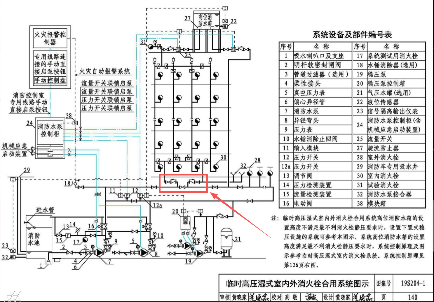

《消防专用水泵选用及安装(一)》19S204-1,140页,
临时高压湿式室内外消火栓合用系统图示
