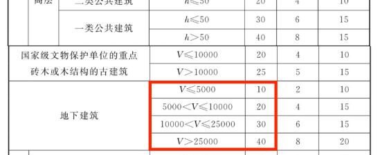

非机动自行车库的室内消火栓用水量
3.5.2 建筑物室内消火栓设计流量不应小于表3.5.2的规定。
《消防给水及消火栓系统技术规范GB50974-2014实施指南》40页
问8:非机动车库(含自行车库)计算室内消火栓设计流量时,是否参照丁、戊类仓库?
答:非机动车库(含自行车库)为独立建造时,室内消火栓设计流量计算可参照丁、戊类仓库。但在实际工程中非机动车库(含自行车库)一般都不是独立建造,而是与其他使用功能的建筑合建,此时若参照丁、戊类仓库计算,室内消火栓设计流量会偏大。例如:一栋二类高层办公楼,地下室设有一类汽车库和自行车库,根据《汽车库规范》,汽车库室内消火栓设计流量为10L/s,查表3.5.2办公楼室内消火栓设计流量为20L/s,自行车库若参照大于24m丁、戊类仓库,室内消火栓设计流量为30L/s,从建筑规模和火灾危险性分析,非机动车库(含自行车库)比办公楼和汽车库都低。因此如把非机动车库(含自行车库)看作为高层办公楼的配套用房,取与办公楼相同的室内消火栓设计流量20L/s比较合理,而不需计算非机动车库(含自行车库)室内消火栓设计流量。
5.1.5条《水消规》的表 3.3.2、3.5.2 和第 7.3.4条涉及的地下建筑、人防工程、地下工程是指独立建造的地下建筑、人防工程、地下工程;非独立建造的地下室,除地下车库、设备用房以及住宅配套的自行车库、储藏室外,室内消火栓系统设计流量应按地下建筑计算,且体积按相应地下部分的体积计算。
