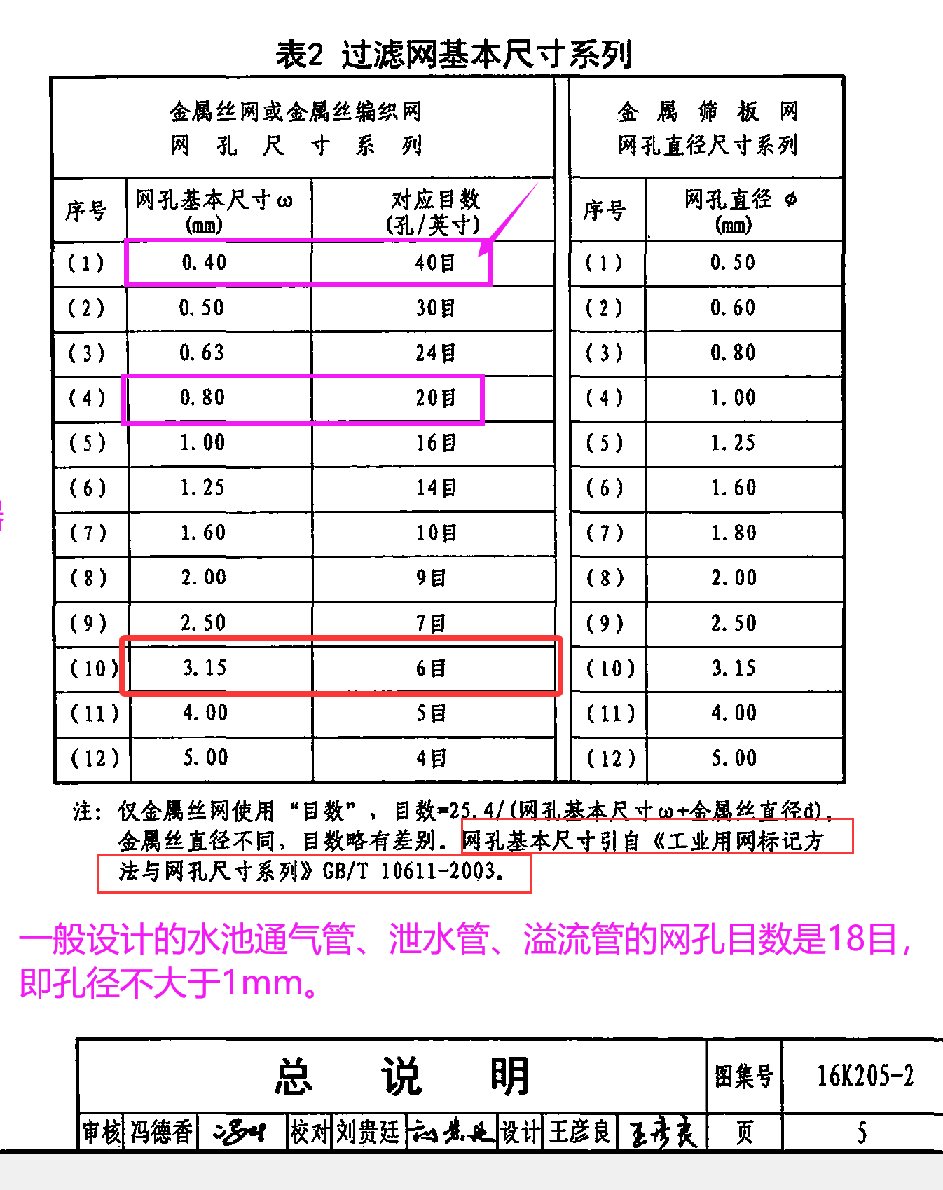

《管道用 Y 型铸铁过滤器》GB/T41681-2022【条文】
《管道过滤器选用与安装》16K205-2
