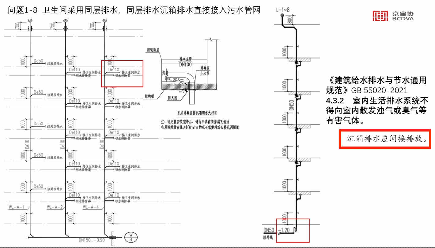

《建筑给水排水与节水通用规范》GB55020-2021【条文】
4.3.2  室内生活排水系统不得向室内散发浊气或臭气等有害气体。
住房和城乡建设部-工程设计大讲堂(2023-07京审协马敏 总工)【链接】

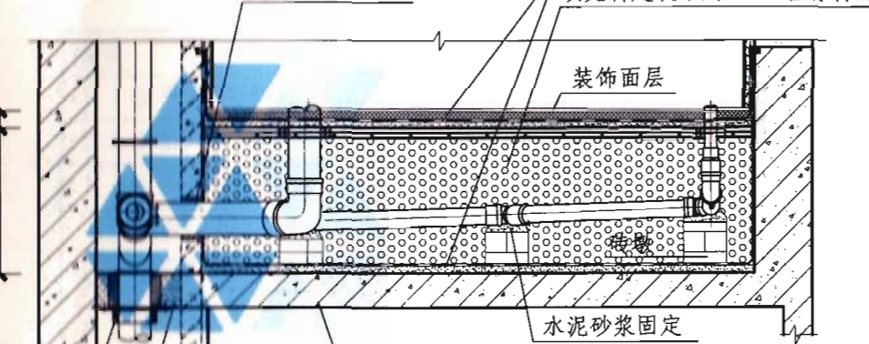

《建筑同层排水工程技术规程》CJJ232-2016【条文】
3.3.13 同层排水场所的防水措施,除应满足建筑、结构防水构造的要求外,尚应符合下列规定∶
1 管道穿越外墙、楼板时,应采取防渗漏措施。
2 采用降板结构(或建筑面层抬高)形式时,结构楼板面和完成地面均应设置防水层。卫生器具的安装不应破坏地面防水层。
3 降板空间(或抬高空间)采用填充方式时,应填充轻质材料。排水管道两侧应对称分层填充密实,不得采用机械填充。填充层面应整浇,并应采取措施防止开裂。
4 降板空间(或抬高空间)采用架空方式时,架空层基层材料、面层装饰材料、防水处理方式等均应符合设计要求。架空层专用支架和管道安装支架应采用专用胶粘剂立粘在楼板上,且不得破坏防水层。
5 降板区域(或建筑面层抬高区域)排水管道的安装应在结构楼板面防水层施工完毕后进行,排水管道支架的安装应牢固、可靠。
6 降板区域(或建筑面层抬高区域)不应有漏水或积水现象。当降板区域采取积水排除措施时,积水排除装置接入立管前应设置水封,且应具有防干涸和防返溢功能。
【A杭州】《杭州市住宅工程质量通病防治设计导则》2023-1215
8.1.9 有填充层的厨房、下沉式卫生间,应在结构板面上和地面饰面层下各设置一道防水层。水平管道在下降楼板上采用同层排水措施时,应设置降板区疏水装置;排水管道采用污废分流制时,疏水装置接至废水立管,采用污废合流制时,疏水装置接至独立泄水立管。下沉式卫生间填充材料宜选用轻骨料混凝土,不得采用松散材料。

5.6.1  厨房、厕浴间采用降板设计时,降板部位应设置二次排水系统,其坡度不应小于2%: 沉箱底最低点应加设二次排水地漏或排水横管,并应连接至增设的独立排水立管。

21 、住宅同层排水,一层是否可以不同层排水?同层排水不设积水消除器是否可以?
答:1)涉及物权,如一层的地下空间同属于套内用房,住宅一层可以不采用同层排水。
2)同层排水降板区可不设积水消除器。
【32江苏】《江苏省住宅设计标准》DB32-3920-2020
11.3.20 住宅卫生间同层排水的形式应根据卫生间空间、卫生器具布置、室外环境气温等因素,经技术经济比较确定。排水支管宜采用沿墙敷设方式;如采用地面敷设方式,降板深度不应大于 150m。降板区域内不宜设置用于排除积水的设施; 如需设置,应单独设置排水管道且其末端应间接排放,不应接入卫生间污水管。
【条文说明】本条规定了同层排水的设计原则。
采用降板同层排水方式需占用空间高度,会对卫生间内排风机、电热水器的安装带来闲难。降板区域需要进行二次回填,再进行防水、找平,增加了施工难度,且后期维护改造需进行回填层开挖,施工难度较大。如果地面水渗漏,或者排水管漏水,导致降板区域长期积水,会产生异味,影响空气质量。降板区域的二次排水装置,难以将积水排除干净;若设置不当,也易引起排水系统的臭味溢出。
采用不降板同层排水方式,不占用顶部空间,采用隐蔽式高水箱提升了排水条件并可节约用水;采用后排式坐便器,卫生间无卫生死角,易于清洁; 排水管道在结构施工完成后进行安装: 后期检修更换较方便;不需要设置降板层,杜绝了降板区域积水引起的卫生、安全问题。因此推荐采用不降板的同层排水系统。
采用降板式同层排水系统时,应合理确定降板范围及降板深不得影响室内净高及设备、管线等布置。
【32江苏】《绿色建筑设计标准》DB32/3962-2020
9.3.7居住建筑卫生间应采用同层排水,住宅宜采用不降板同层排水方式,采用降板式同层排水时,降板高度不应大于150mm。
【条文说明】9.3.7 本条源自于原标准第6.9.5条。排水支管宜采用沿墙敷设方式;若采用地面敷设方式,降板深度不应大于150mm。降板区域内不宜设置用于排除积水的设施;若需设置,应单独设置排水管道且其末端应间接排放,不应接入卫生间污水管
