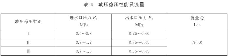

5.13.2 减压稳压性能及流量
    减压稳压型室内消火栓按6.13.2的规定进行试验,其稳压性能及流量应符合表4的规定,且在试验的升压及降压过程中不应出现压力震荡现象。

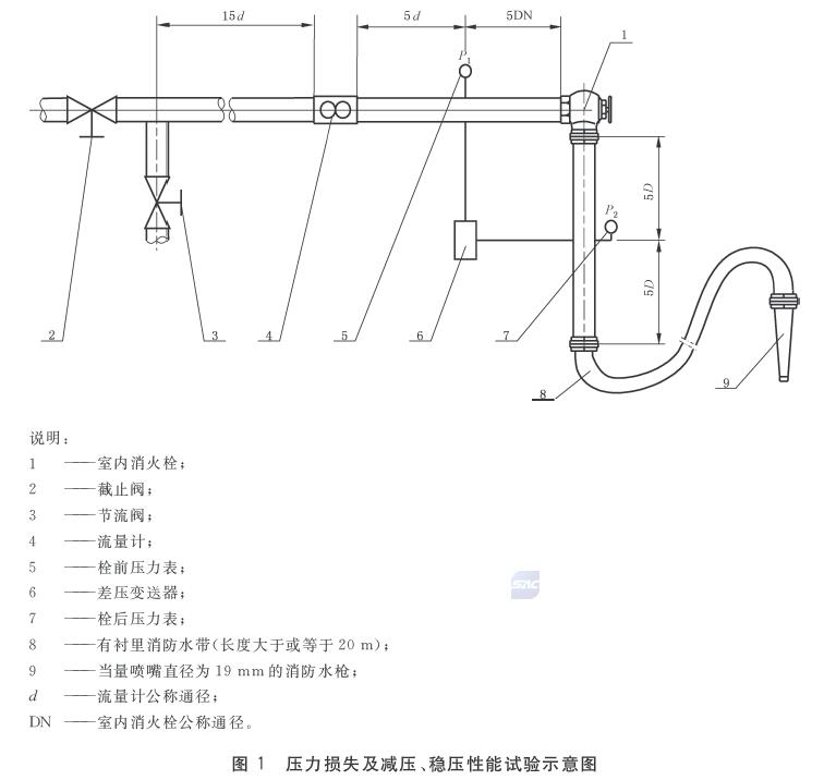

6.12.1 试验准备   清除室内消火栓体腔内油污、脏物,按图1所示配管并安装。
6.13.2 减压稳压性能及流量
6.13.2.1 试验准备同6.12.1的规定。
6.13.2.2 将阀瓣开启至最大位置,调节截止阀及节流阀的开启高度,使室内消火栓进水口水压缓慢升至表4规定的每一压力值,记录每一压力点的栓后压力值及流量,并观察试验的升压及降压过程中是否出现压力震荡现象。

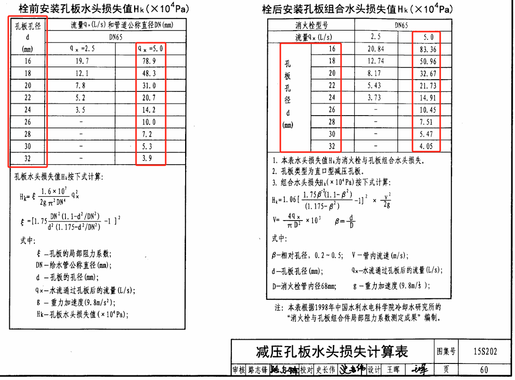

15S202-60页,减压孔板水头损失计算表

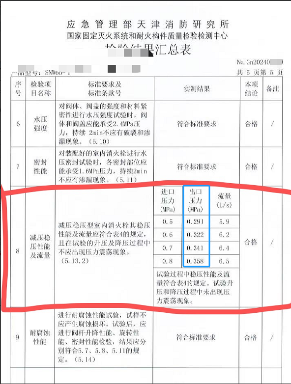

15S202-62页,SNW65-III、SNZW65-III减压稳压型单阀单出口室内消火栓
栓前压力0.7~1.6MPa,栓后压力0.35~0.45MPa,公称压力1.6MPa,试验压力2.4MPa。

2.3.3  减压稳压型消火栓的型号与栓前压力不适应, I  型的出口压力不满足0.35MPa。
解答:减压稳压型消火栓分为I 、Ⅱ 、Ⅲ  型,分别适用于不同的进水压力范围,出水压力范围也不同。需要根据不同的栓前压力,选择不同型号的减压稳压消火栓。如选用I  型减压稳压型 消火栓,出口压力不一定能满足《消防给水及消火栓系统技术规 范》GB50974-2014 第7.4.12第2款“高层建筑、厂房、库房 和室内净空高度超过8m 的民用建筑等场所,消火栓栓口动压不应小于0.35MPa”。
依据:《室内消火栓》GB3445-2018 第5.13.2条。

129.  消火栓产品规范有 I、II、III 型三种减压稳压消火栓,为何图集中仅保留 III 型?且阀前压力是 0.7~1.6Mpa,是否只有消火栓栓口压力大于 0.7Mpa时才需要设置减压稳压消火栓?
答复:消防局只认 III 型减压稳压消火栓,具体原因不详。目前是的栓口压力大于 0.7Mpa 时设置减压稳压消火栓,0.5-0.7Mpa 设置减压孔板。
