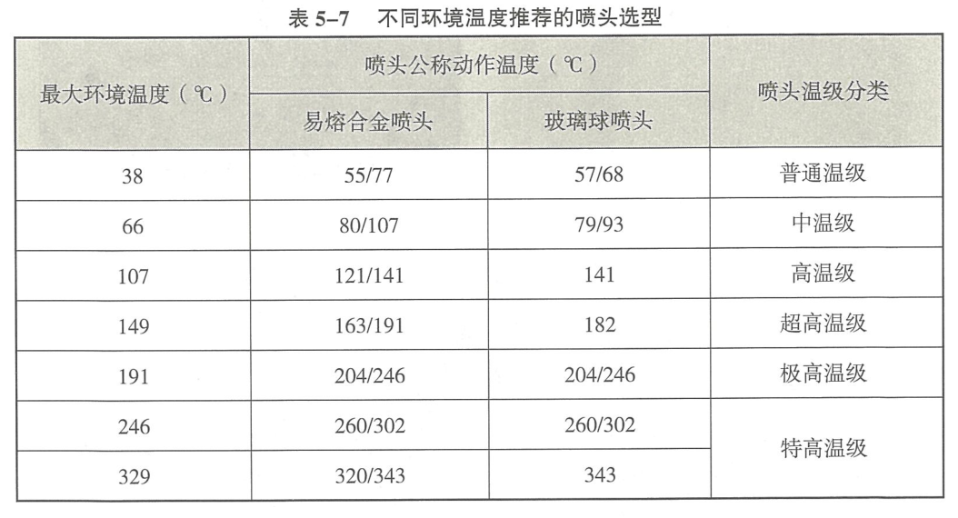

2.不同环境温度的喷头选型
《喷规》第6.1.2条规定,喷头的公称动作温度宜高于环境最高温度30℃。该规定一是确保喷头在发生火灾时不会意外打开(比如出现跳跃开放现象),从而控制作用面积内喷头的开启数量:二是有利于喷头能在火灾初起阶段及时启动。
不同场所的喷头选型应根据该场所的最大环境温度确定(表5-7)。通常,对于大多数常温条件的公共建筑及工业建筑,如办公室等可选用68℃或79℃的喷头而对于有人员居住的场所,如酒店、宿舍等可选择57℃或68℃的喷头:一些天窗或玻璃屋顶下可采用93℃的喷头; 中危险级I级场所,如汽车库、厨房操作间机械加工厂等选择中温级喷头;而火灾荷载较大,含有部分可燃液体以及高货架堆垛仓库等则应选用高温级喷头,以防止喷头开放数量过多,如NFPA13规定,在不改变喷水强度的情况下,货架仓库采用高温级喷头时作用面积可减少 25%,但不能小于186 m2。

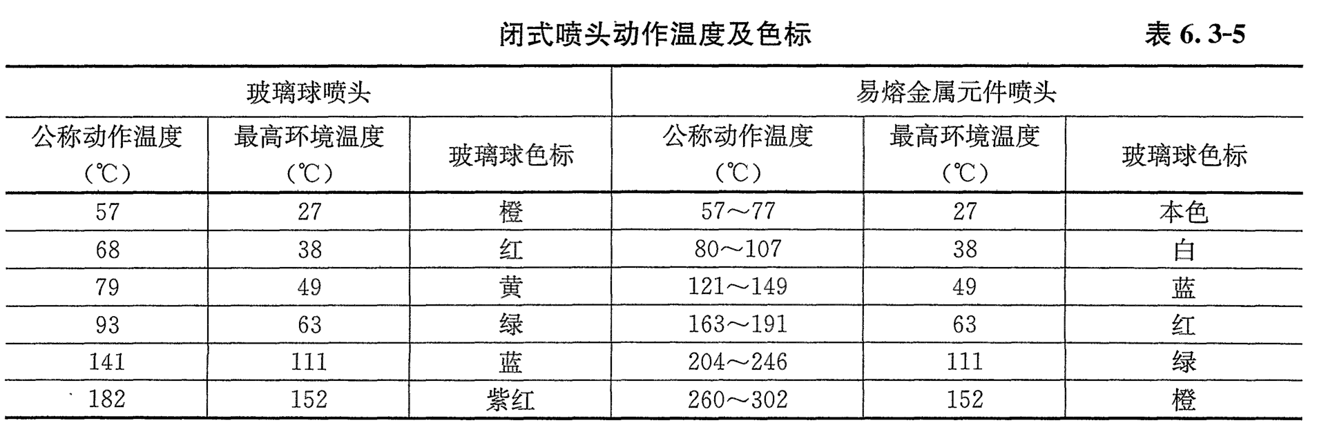

《建筑给水排水设计手册 上册(第三版)》(2018-11中国院编),728页,表6.3-5
