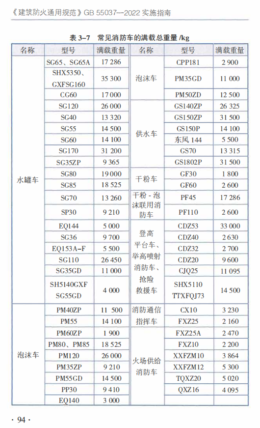

94页,  表3-7 常见消防车的满载总重量 /kg

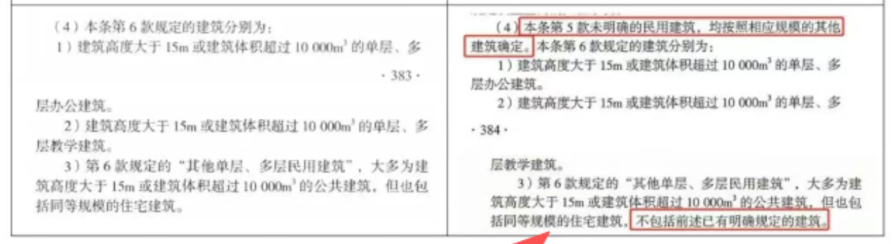

(4)本条第5款来明确的民用建筑,均按照相应规模的其他建筑确定。本条第 6 款规定的建筑分别为:
1)建筑高度大于 15m 或建筑体积超过 10 000m的单层、多层办公建筑。
2)建筑高度大于 15m 或建筑体积超过 10 000m’的单层、多层教学建筑。
3)第 6 款规定的“其他单层、多层民用建筑”,大多为建筑高度大于 15m 或建筑体积超过 10 000m’的公共建筑,但也包括同等规模的住宅建筑。不包括前述已有明确规定的建筑。

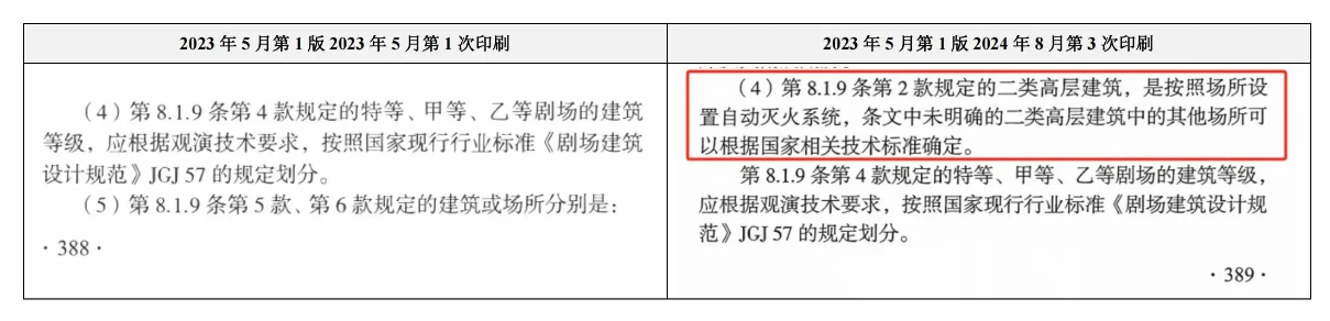

   (4)第8.1.9条第2款规定的二类高层建筑,是按照场所设置自动灭火系统,条文中未明确的二类高层建筑中的其他场所可以根据国家相关技术标准确定。
(后注:本条以上内容为2023年5月第1版2024年8月第3次印刷新增内容)

(4)第 8.1.9 条第4 款规定的特等、甲等、乙等剧场的建筑等级,应根据观演技术要求,按照国家现行行业标准《剧场建筑设计规范》JGJ57 的规定划分
