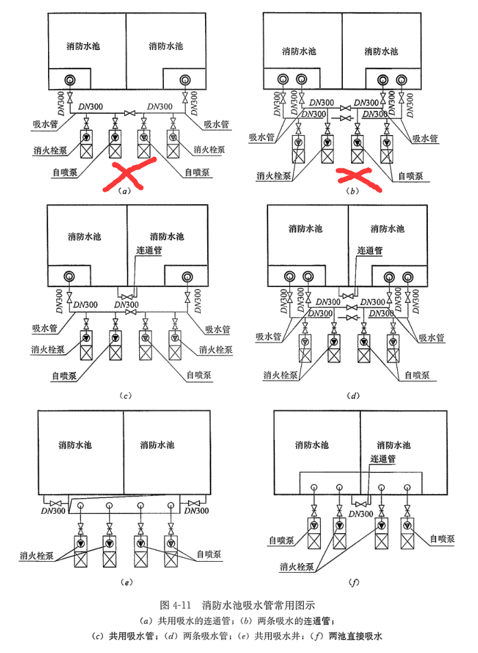

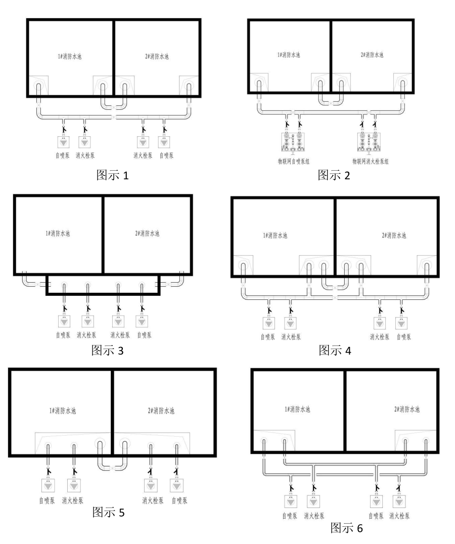

4.3.6条,58页,最低有效水位确定后,无论“两格”和“两座”,在其最低有效水位上设连通管就简单了,其管径应能满足消防给水设计流量的要求更是基本要求。注意此连通管不是吸水管,只是用于两池连通,别无他用。
69~70页,例3: 常见消防水池有效容积大于500m’,消防泵房设计图示(见图4-11): 以上6个示意图是我们工程上常用的图示,按《消水规》“每格(每座)消防水池应设置独立的出水管,并应设置满足最低有效水位的连通管”的要求。图(a)、图(b)中连通管兼出水管,不满足每个水池独立出水管的要求。只有图(c)、图(d)、图(e)、图(f)满足每个水池独立出水且满足最低有效水位设连通管的要求。
《湖北省建设工程消防设计审查验收疑难问题技术指南2024-06》鄂建函〔2024〕96号
《湖北省建设工程消防设计审查验收疑难问题技术指南2022-12》

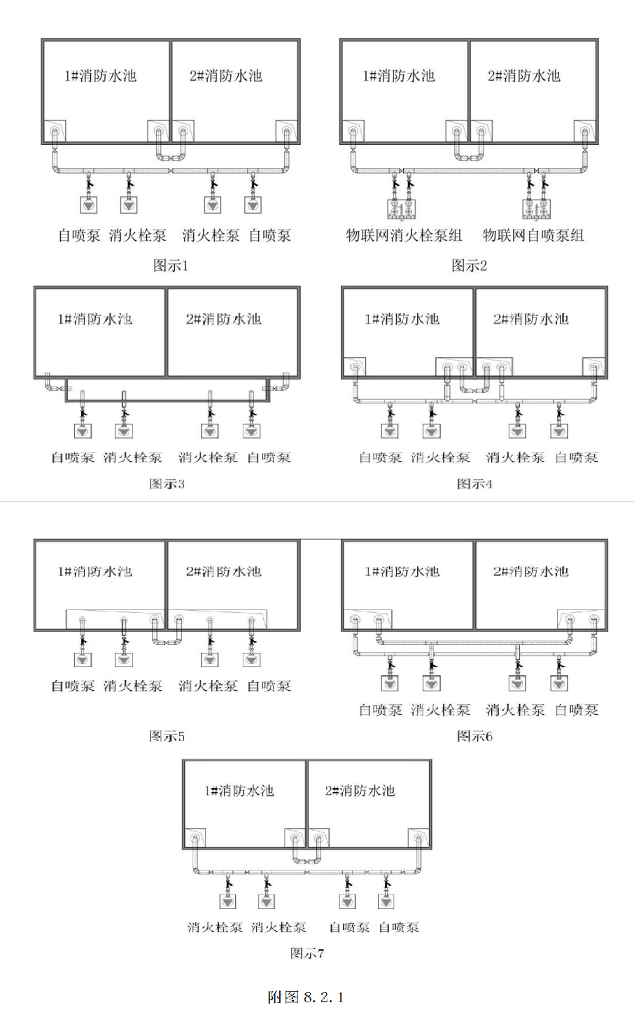

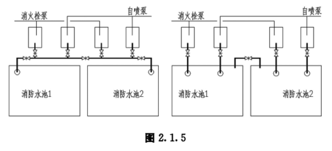

8.2.11 一组消防水泵的吸水管不应少于两条,当其中一条损坏或检修时,其余吸水管应仍能通过全部消防给水设计流量。当消防水池分成两格或两座时,消防水池吸水管可按以下图示布置:
《河南省建设工程消防设计审查验收疑难问题技术指南》豫建设计[2023]278号
2.1.5 请问《消防给水及消火检系统技术规范》GB50974-2014第5.1.3.1条的“一组消防水泵,吸水管不应少于两条”在两个消防水池时的具体做法?
答:两个消防水池各引出一根吸水管,形成一根共用吸水母管,各消防水泵由此母管上吸水,消火栓及自喷系组交错布置当吸水母管流速不大于《消防给水及消火栓系统技术规范》GB50974-2014 第5.1.13 条第7款流速的低限值时,此母管可兼做水池连通管。
   各消防水泵也可直接从消防水池吸水,消防水池之间需设置连通管。

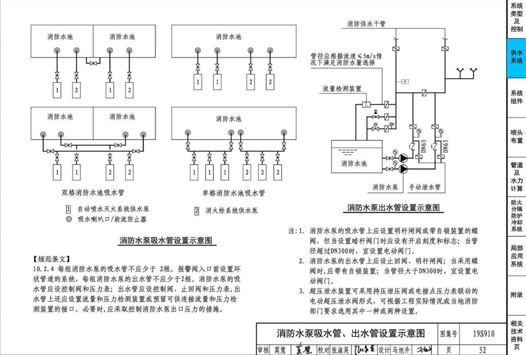

《自动喷水灭火喷水系统设计》19S910,52页

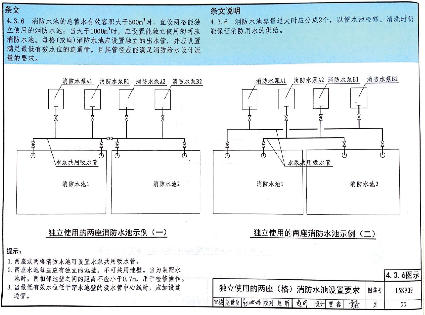

《<消防给水及消火栓系统技术规范>图示》15S909,22页

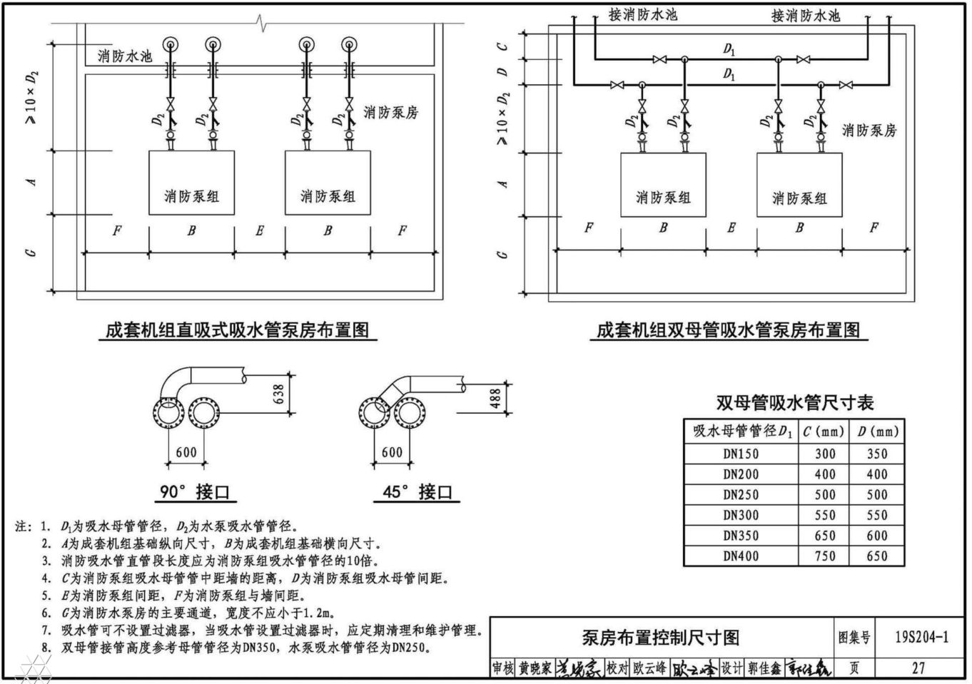

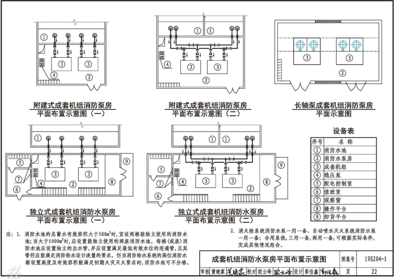

《消防专用水泵选用及安装(一)》19S204-1,22页/27页

消防水池连通管的设置要求?
4.3.6 消防水池的总蓄水有效容积大于500 m3时,宜设两格能独立使用的消防水池;当大于1000 m3时,应设置能独立使用的两座消防水池。每格(或座)消防水池应设置独立的出水管,并应设置满足最低有效水位的连通管,且其管径应能满足消防给水设计流量的要求。
《水消规GB50974-2014实施指南(修订版)》
