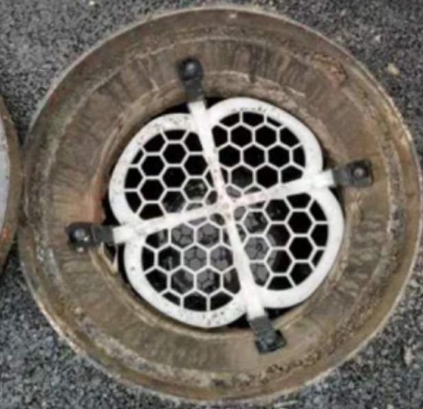

第二十六条 设置于机动车道路上的窨井,应当按照国家有关规定进行建设,保证其承载力和稳定性等符合相关要求。
       排水管网窨井盖应当具备防坠落和防盗窃功能,满足结构强度要求。
《建筑给水排水与节水通用规范》GB55020-2021
2.0.13 室外检查井井盖应有防盗、防坠落措施,检查井、阀门 井井盖上应具有属性标识。位于车行道的检査井、阀门井,应釆 用具有足够承载力和稳定性良好的井盖与井座。
【条文说明】本条规定检查井井盖选用原则。为避免在检查井井盖损坏或缺失时发生行人不慎跌落造成伤亡事故,故规定井盖有防盗、防坠落的措施,如防坠落网等。建筑小区的检查井规格有大有小,埋设深度深浅不一。一般井内径较小时,行人不容易跌落。但是井内径大于或等于600mm时,行人容易跌落井内,造成伤害。
8.2.5  地下构筑物(罐)的室外人孔应釆取防止人员坠落的 措施。
【条文说明】室外地下雨水蓄水池(罐)的人孔或检查口等应设置防止人员落入水中的双层井盖或防坠落网

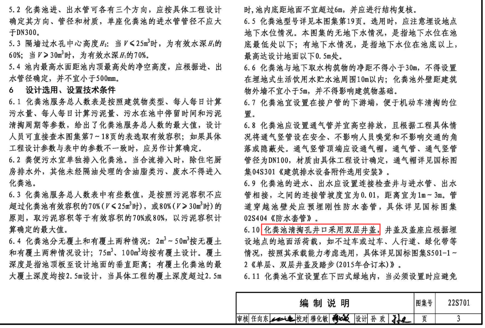

22S701《室外排水设施设计与施工—砖砌化粪池》,3页
6.10  化粪池清掏孔井口采用双层井盖,井盖及盖座应根据埋设地点的地面活荷载,如不过车或过车、人行道、绿化带等情况,按照其承载能力考虑选用,具体详见国标图集S501-1~2《单层、双层井盖及踏步(2015年合订本)》。

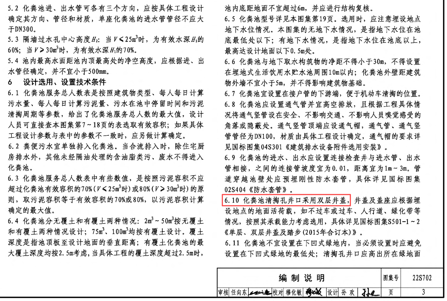

22S702《室外排水设施设计与施工——钢筋混凝土化粪池》,3页
6.10 化粪池清掏孔丼口采用双层井盖 , 井盖及盖座应根据埋设地点的地面活荷载 , 如不过车或过车 、 人行道 、 绿化带等情况 , 按照其承载能力考虑选用 , 具体详见国标图集 S 501 - l ~ 2《 单层 、 双层井盖及踏步 ( 2015 年合订本 ) 》
