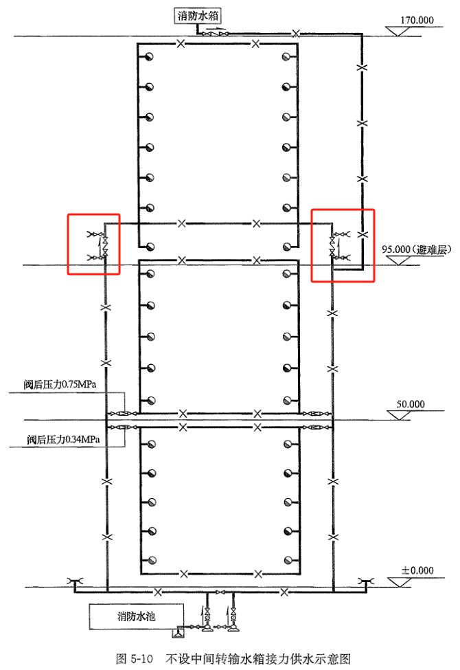

5.4.6 消防给水为竖向分区供水时,在消防车供水压力范围内的分区,应分别设置水泵接合器;当建筑高度超过消防车供水高度时,消防给水应在设备层等方便操作的地点设置手抬泵或移动泵接力供水的吸水口和加压接口。
【条文说明】本条规定了消防车通过消防水泵接合器供水的接力供水措施是采用手抬泵或移动泵。并要求在设计消防给水系统时应考虑手抬泵或移动泵的吸水口和加压水接口。
【《水消规GB50974-2014》实施指南(修订)】,90~92页
[要点说明] 受消防车供水压力的限制,超过一定高度的建筑,通过水泵接合器由消防车向建筑物的较高部位供水,将难以实现一步到位。所以规定在当地消防车供水能力接近极限的部位,设置接力供水设施。设计可在避难层预留手抬泵或移动泵的吸水和加压的接口,吸水和加压的接口间距应便于操作。见图 5-10。

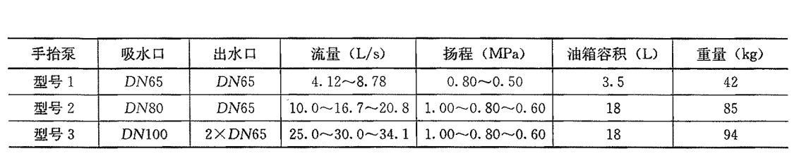

接力供水设施由接力水箱和手抬泵组成,中间转输水箱可作为接力水箱,当利用转输泵输水环网作为水泵接合器接力输水管时,在转输水箱前应预留手抬泵或移动泵的吸水接口。消防部队一般会配置手抬泵,而不用电动泵。手抬系的特性参数详见下表:
从安全考虑,本书推荐在减压阀后设置接合器的方式。如果需要在减压阀前设置接合器时,则应保证消防车的供水能力经过减压阀减压后仍然可以满足其最不利点灭火设施需要的压力要求

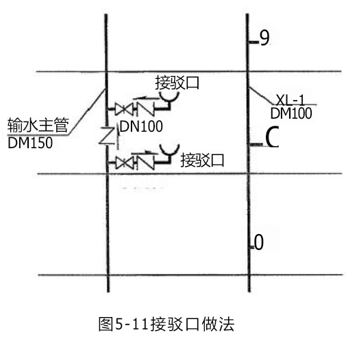

问20: 第5.4.6条,“当建筑高度超过消防车供水高度时,消防给水应在设备层等方便操作的地点设置手抬泵或移动泵接力供水的吸水和加压接口”,具体怎么设计?只预留接口(阀门和尺寸无法把握)还是需要把接力泵固定到管道上?如何控制?
答:以消火栓管网为例,在某个消火栓立管(最好是不带消火栓的供水主干管)中设置,接驳口做法可参考图5-11。接力泵是消防队员在火灾时搬运到接驳口旁边的,使用时接力泵放置在地面上就行,由消防水龙带与接驳口连接。人工临时使用,没有控制要求,安装和验收时,要注意止回阀方向。

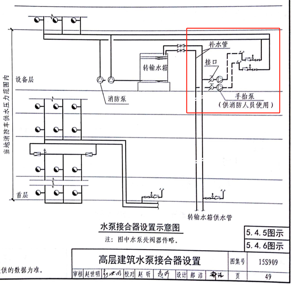

《<消水规GB50974-2014>图示》15S909-49页(5.4.6条)

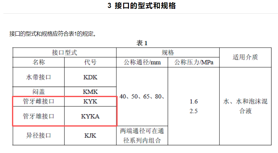

4.2.7  当室内消防给水系统竖向分区供水时,宜对各分区分别独立设置水泵接合器。小于或等于消防车供水高度的分区,当采用减压阀组分区时,可仅在高区消防给水系统的干管上设置水泵接合器。超过消防车供水高度的分区,应在设备层等方便操作的地点设置手抬泵或移动泵接力供水的吸水接口和出水接口。吸水接口和出水接口均应设置永久性固定标志。
【条文说明】目前上海消防救援部门装备的常规消防车垂直供水能力一般不超过150m,管道的公称直径宜为DN100。高区加压泵或二、三级转输泵的吸水管和出水管上应分别设手抬泵吸水接口和出水接口。考虑当前上海消防救援部门的实际装备情况,供手抬泵或移动泵使用的吸水管宜采用KYK90卡式管牙雄接口,出水管宜采用KYKA65卡式管牙雌接口。
《消防接口 第3部分:卡式消防接口型式和基本参数》 GB12514.3-2006【链接】
