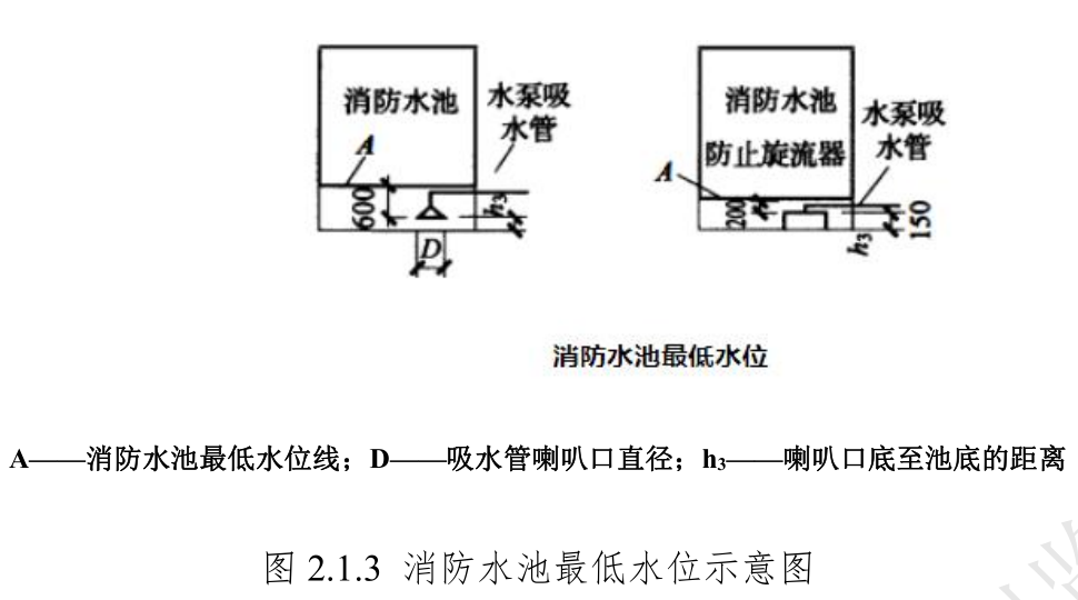

2.1.3  消防水池最低水位确定问题
1 问题描述:消防水池最低有效水位确定有误,有效水位低于单级泵吸水管顶,或低于多级立式泵出水管标高。
2 参考依据:应符合国家标准《消防设施通用规范》GB55036-2022第3.0.11条第4款、《消防给水及消火栓系统技术规范》GB50974-2014第5.1.13条第4款的规定。
3 参考做法:参照图2.1.3的做法,消防水池最低有效水位不低于吸水管管顶标高。

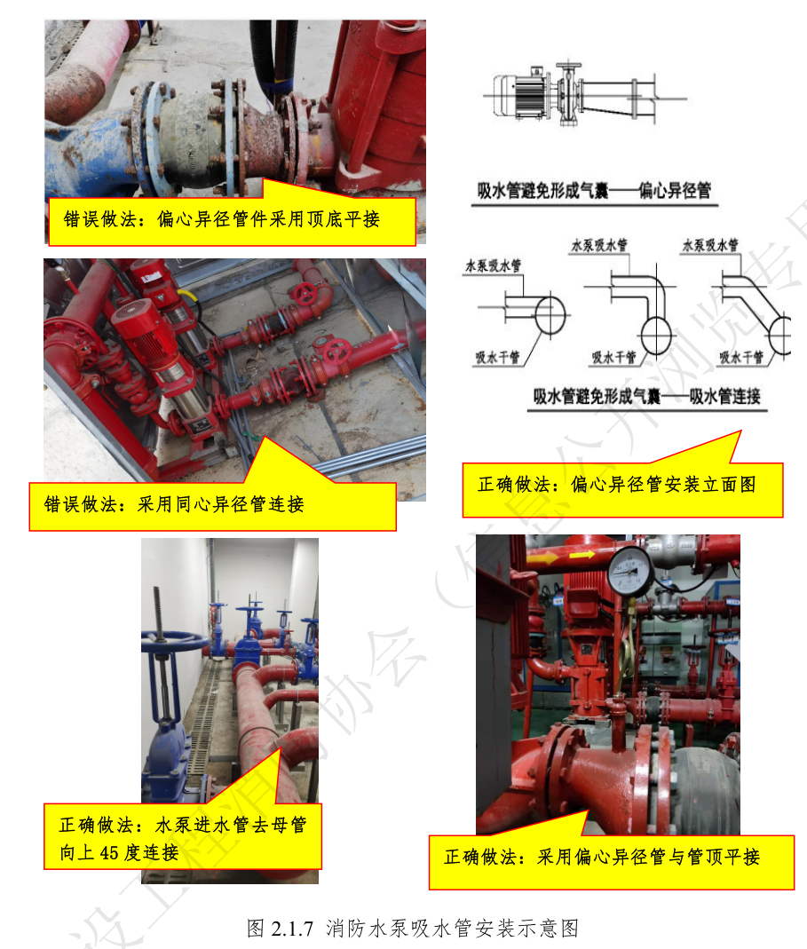

2.1.7  消防水泵吸水管安装问题
1 问题描述:
  1) 消防水泵吸水管采用同心异径管连接;
  2) 消防水泵吸水管采用偏心异径管件管底平接时会产生气囊现象。
2 参考依据:应符合国家标准《消防给水及消火栓系统技术规范》GB50974-2014第5.1.13条第2款、第12.3.2条第7款的规定。
3 参考做法:为了避免吸水管水平管段上有气囊和漏气现象,除采用偏心异径管与管顶平接外,还可以采用水泵吸水管与吸水干管之间向上或坡向上连接。消防水泵吸水管与吸水母管间做法见图2.1.7。

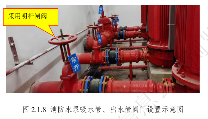

1 问题描述:消防系统阀门未采用明杆阀门或带锁具阀门,容易在被误关闭后不能及时发现或观察阀门的开、关状态导致消防系统供水中断。
2 参考依据:应符合国家标准《消防给水及消火栓系统技术规范》GB50974-2014第5.1.13条第5款及第6款规定。
3 参考做法:规范仅对消防水泵吸水管、出水管及消防水箱出水管阀门设置提出要求,为避免出现误关闭,除规范规定应采用信号阀的阀门外,消火栓系统、水自动灭火系统的阀门均应采用明杆闸阀或带自锁装置的蝶阀或有开启刻度和标志暗杆阀门或带有自锁装置蝶阀等,见图2.1.8。

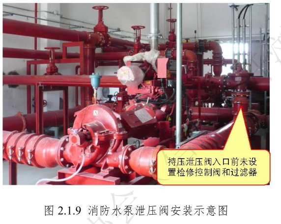

2.1.9 消防水泵泄压阀设置问题
1 问题描述:
  1) 因设计文件未明确或未按设计文件要求施工,导致临时高压消防给水系统未设置泄压阀;
  2) 泄压阀入口前未设过滤器,管道内杂质容易造成泄压阀动作不灵敏,影响泄压。
  3) 泄压阀入口前未设置控制阀,造成泄阀检修过程中,需关闭一部分系统供水管网。
  4) 泄压阀泄压整定值错误,即泄压阀设定动作压力偏高,超压时不能有效保护系统管网,对管网留下安全隐患;或泄压阀设定动作压力偏低,造成供水压力低于系统最不利点供水压力要求,影响消防给水系统可靠性。
2 参考依据:
  1) 应符合国家标准《消防给水及消火栓系统技术规范》GB50974-2014第5.1.16条的规定。
  2) 应符合国家标准《建筑给水排水设计标准》GB50015-2019第3.5.12、3.5.15条第1款条的规定。
3 参考做法:
  1) 错误做法,见图2.1.9。
  2) 正确做法:临时高压消防给水系统应设置泄压阀;泄压阀前应设过滤器;泄压阀入口应设置控制阀;泄压阀泄压整定值不应小于设计扬程的120%,并不小于0.1MPa。

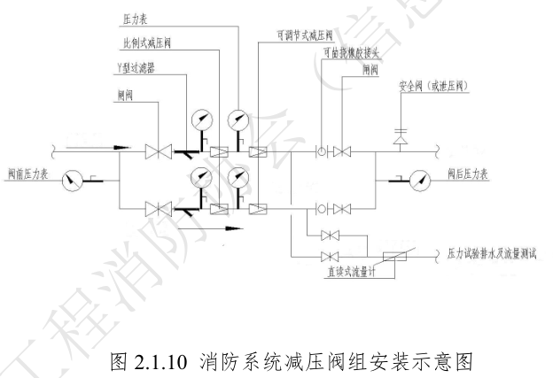

1 问题描述:消防系统减压阀组未设置备用减压阀或附件缺失。
2 参考依据:应符合国家标准《消防给水及消火栓系统技术规范》GB50974-2014第6.2.4条第3款、第8.3.4条的有关规定。
3 参考做法:
  1) 每一供水分区应设不少于两组减压阀组,相互备用;
  2) 比例式减压阀宜垂直安装,可调式减压阀宜水平安装,垂直安装时水流向下;
  3) 减压阀的进口端应设置过滤器;
  4) 减压阀前后应设压力表;
  5) 过滤器前和减压阀后应设置明杆闸阀或带锁具的阀门;
  6) 减压阀后应设置排水阀及流量检测装置,排水管径不应小于DN100;
  7) 减压阀宜采用比例式减压阀,当压力超过1.20MPa时,宜采用先导式减压阀;
  8) 当减压比值大于3:1,可采用减压阀串联减压,第二级减压阀宜采用先导式减压阀,阀前后压力差不宜超过0.40MPa。见图2.1.10。

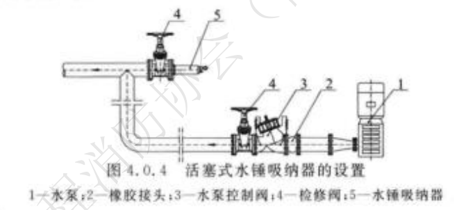

  3) 根据团体标准《水锤吸纳器应用技术规程》CECS425-2016第4.0.4条规定“活塞式水锤吸纳器宜设置在靠近水泵出水口的拐点处下,水平安装(见下图
4.0.4)。”

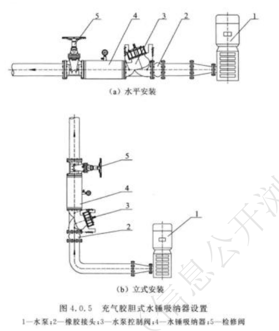

  4) 根据团体标准《水锤吸纳器应用技术规程》CECS425-2016第4.0.5条规定“充气胶胆式水锤吸纳器设置应符合下列规定:充气胶胆式水锤吸纳器宜设置在水泵出水口止回阀或泵控阀后,充气胶胆式水锤吸纳器宜水平安装、也可立式安装(见下图4.0.5)。”

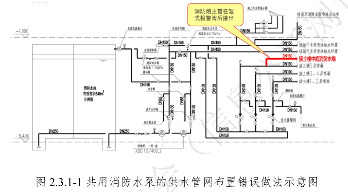

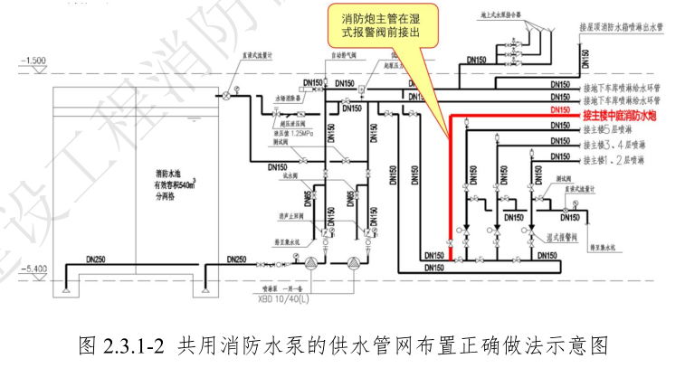

2.3.1 自动喷水灭火系统与消火栓系统共用消防水泵的供水管网布置问题
1 问题描述:与自动喷水灭火系统共用消防水泵及供水管网时,供水管道在湿式报警阀后接出。
2 参考依据:
  1) 应符合国家标准《自动喷水灭火系统设计规范》GB50084-2017第10.2.1条的规定。
  2) 应符合国家标准《自动跟踪定位射流灭火系统技术标准》GB51427-2021第4.5.3条的规定。
3 参考做法:
  1) 共用消防水泵的供水管网布置错误做法错误做法:见图2.3.1-1。
  2) 共用消防水泵的供水管网布置正确做法:见图2.3.1-2。

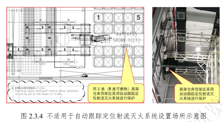

2.3.4 自动跟踪定位射流灭火系统适用场所不符
1 问题描述:自动跟踪定位射流灭火系统适用场所不符。
2 参考依据:应符合国家标准《自动跟踪定位射流灭火系统技术标准》GB51427-2021第3.1.1、3.1.2条的规定。
3 参考做法:净空高度小于8m的场所、设置有货架影响喷水效果的或不适用水灭火的场所不应设置自动跟踪定位射流灭火系统。
错误做法:见图2.3.4。

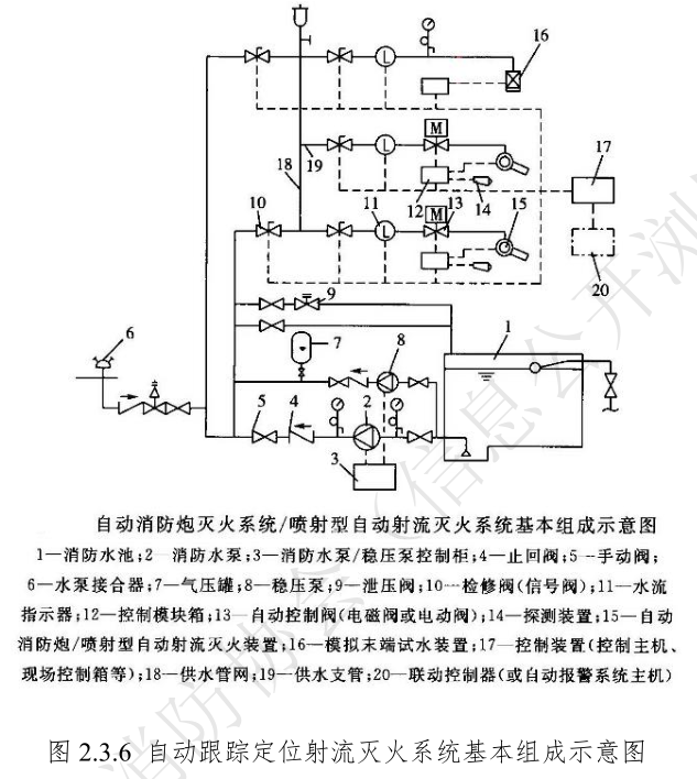

2.3.6 自动跟踪定位射流灭火系统组件不完整
1 问题描述:
  1) 自动跟踪定位射流灭火系统未设置水流指示器。
  2) 自动跟踪定位射流灭火系统未设置模拟末端试水装置。
  3) 自动跟踪定位射流灭火系统检修阀门未采用信号阀。
  4) 仅在系统供水总管上设置水流指示器,未在每台(组)装置的供水支管上设置。
  5) 自动跟踪定位射流灭火系统供水支管上未按规范设置自动控制阀和具有信号反馈的手动控制阀。
2 参考依据:应符合国家标准《自动跟踪定位射流灭火系统技术标准》GB51427-2021第4.3.10、4.3.11、4.3.12、4.3.13、4.3.14、4.3.15、4.4.2、4.4.3条的规定。
3 参考做法:自动跟踪定位射流灭火系统基本组成见图2.3.6。

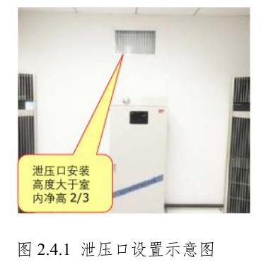

  1) 设置气体灭火系统的防护区,应按相关标准和设计要求安装泄压口,并选择泄压有效面积符合设计参数要求的泄压口。设备专业应配合土建专业预留孔洞,预埋套管。建议修改为:土建专业应配合设备专业预留泄压口的孔洞
  2) 灭火剂密度比空气密度大的七氟丙烷、二氧化碳等灭火系统,喷放后为防止灭火剂从泄压口泄漏,造成灭火浓度降低,施工中应确保泄压口底边高于防护区室内净高的2/3。对于灭火剂密度与空气密度接近的IG541、IG100等惰性气体灭火系统,虽然泄压口安装高度没有具体规定,但从安全角度考虑,建议泄压口底边也按高于防护区室内净高的2/3考虑。

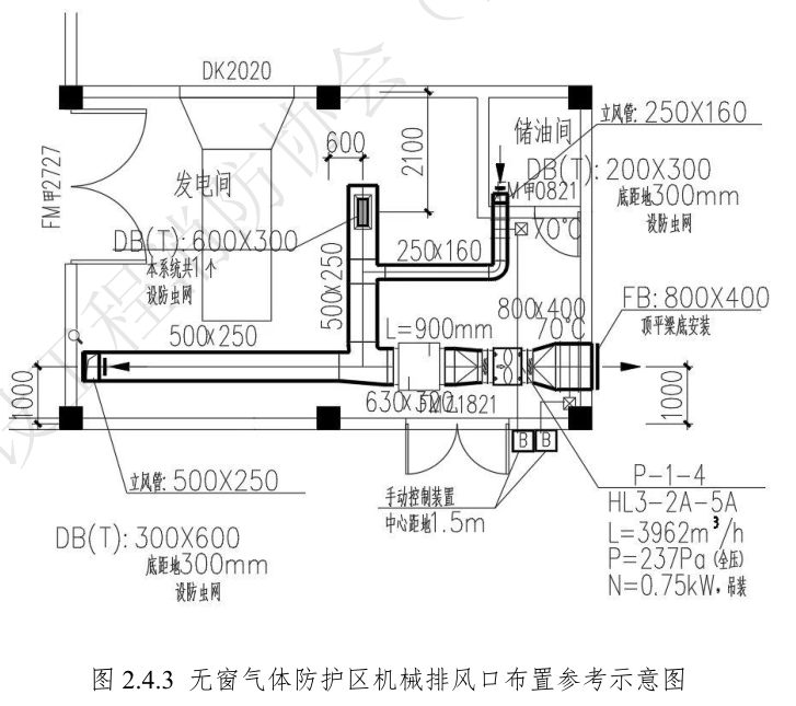

2.4.3 气体防护区机械事故排风系统排风口安装位置的问题
1 问题描述:气体防护区设置机械事故排风时,排风口距地大于0.3m。
2 参考依据:应符合国家标准《民用建筑供暖通风与空气调节设计规范》GB50736-2012第6.3.2条第3款的规定。
3 参考做法:
  1) 设计文件应注明排风口的安装位置及安装高度,见图2.4.3。
  2) 应仔细核对设计图纸是否满足规范相关要求,及时纠正图纸存在的问题,并第一时间通知施工单位,做好图纸对接事宜。
  3) 施工单位在施工前认真仔细核对施工图纸,发现图纸与现场实际情况不符或不合理的问题应及时与设计单位进行对接。在确认施工图无误后应严格按照图纸施工。
  4) 查验单位在设计交底阶段应对气体灭火系统专业图纸设计情况进行核查,并对施工单位进行技术交底;在施工阶段与竣工阶段对气体防护区的事故排风系统排风口的设置进行现场查验,确保现场安装符合相关标准要求的事故排风系统。

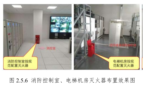

2.5.6 消防控制室、电梯机房等设备间灭火器配置问题
1 问题描述:消防控制室、电梯机房等设备间未配置灭火器。
2 参考依据:应符合国家标准《建筑灭火器配置设计规范》GB50140-2005第7.1.1条的规定。
3 参考做法:应符合国家标准《建筑灭火器配置设计规范》GB50140-2005第2.1.2条计算单元术语的条文解释,消防控制室、电梯机房等设备间应理解为“一个特殊的房间”,或是火灾种类与其他区域不同的场所。所以需要在消防控制室内及电梯机房内或门口外侧布置灭火器,见图2.5.6。
