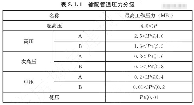

5.1.1 输配管道应根据最高工作压力进行分级,并应符合表5.1.1的规定。

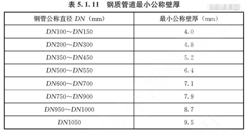

5.1.11 钢质管道最小公称壁厚不应小于表5.1.11的规定。
