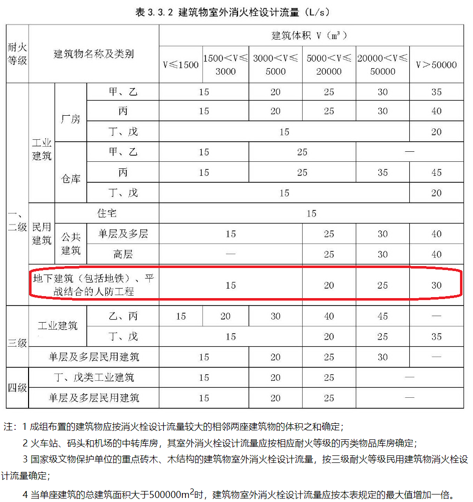

《<水消规GB50974>图示》15S909,9页(3.3.2条),
提示:地下建筑主要指修建在地表以下的供人们进行生活或其他活动的房屋或场所,是广场、绿地、道路、铁路、停车场、公园等用地下方相对独立的地下建筑,其中地下市政设施、地下特殊设施等除外。
5.1.5 《消防给水及消火栓系统技术规范》的表 3.3.2、3.5.2 和第 7.3.4条涉及的地下建筑、人防工程、地下工程是指独立建造的地下建筑、人防工程、地下工程;非独立建造的地下室,除地下车库、设备用房以及住宅配套的自行车库、储藏室外,室内消火栓系统设计流量应按地下建筑计算,且体积按相应地下部分的体积计算。

平战结合人防工程(平时:汽车库和设备用房,战时:人员掩蔽或物资库)的 “室外消火栓” 用水量取值:
3.3.2 建筑物室外消火栓设计流量不应小于表3.3.2的规定。

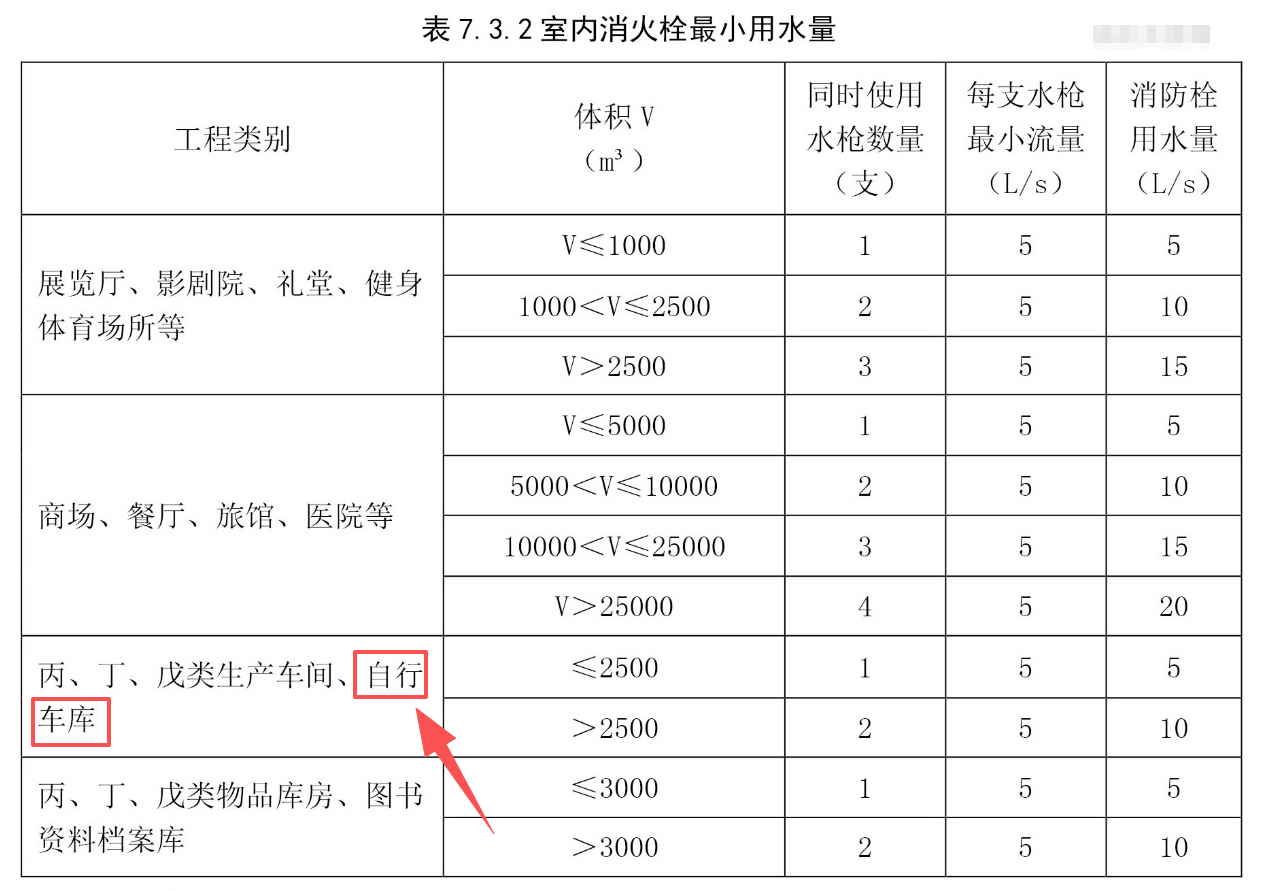

地下汽车库内非机动车库,室内消火栓用水量如何取值?
《人民防空工程设计防火规范》GB50098-2009
7.3.2 室内消火栓用水量,应符合表7.3.2的规定。
