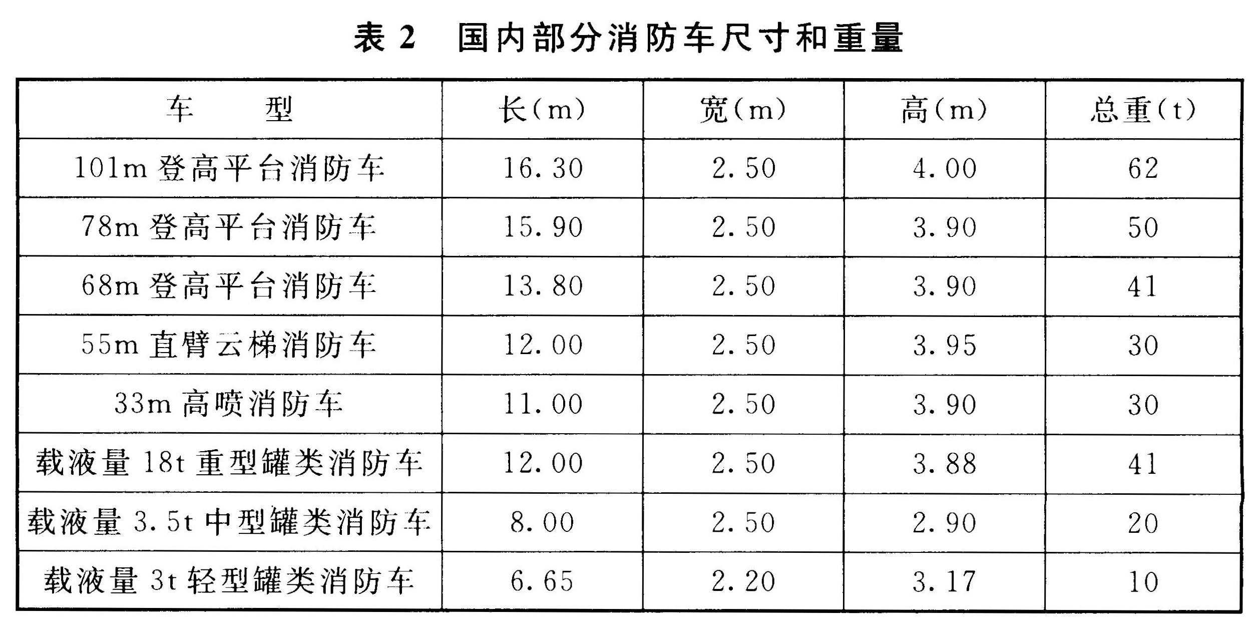

4.2.6  消防车库内外地面及沟、管盖板的承载能力应按最大吨位消防车的满载轮压进行设计,最小荷载不应小于35t。
【条文说明】本条对消防车库内外沟、管盖板的承载能力设计进行了规定。当前登高平台消防车或载水量12t的水罐(泡沫)消防车总重基本为33t,为避免个别地区车库沉降,可适当加大车库承载量。车库地面承重荷载按照单车位不小于35t承载设计。对于60m以上的高举高消防车和18t以上的重型水罐消防车,由于其总重已超过40t,对于配备这类特种规格的消防车时,消防车库地面的承载能力设计时应专门考虑。国内部分消防车的尺寸和重量见表2。
