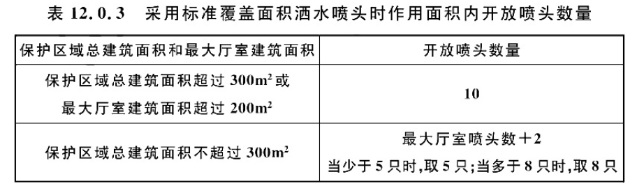

12.0.3(原强)  局部应用系统保护区域内的房间和走道均应布置喷头。喷头的选型、布置和按开放喷头数确定的作用面积应符合下列规定:
    1 采用标准覆盖面积洒水喷头的系统,喷头布置应符合轻危险级或中危险级Ⅰ级场所的有关规定,作用面积内开放的喷头数量应符合表12.0.3的规定。 12.0.3.png

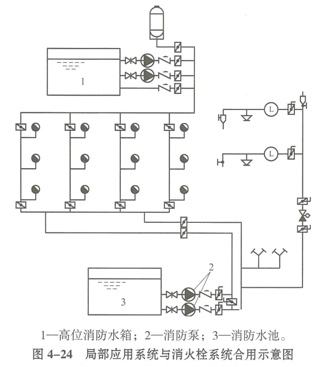

1)当室内消火栓系统的设计流量能满足局部应用系统设计流量时,局部应用系统可与室内消火栓合用室内消防用水、稳压设施、消防水泵及供水管道等(图4-24)。

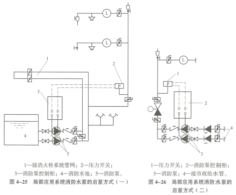

2)不设报警阀组或采用消防水泵直接从市政供水管吸水的局部应用系统,应采取压力开关联动消防水泵的控制方式。不设报警阀组的系统,可采用电动警铃报警(图4-25和图4-26)。 4-24.png 4-25.png
