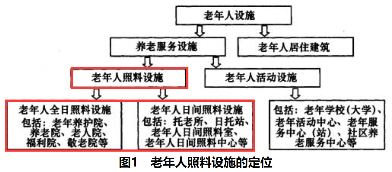

【条文说明】我国的老年人设施可以按照民用建筑的分类方式划分为养老服务设施(老年人公共建筑)与老年人居住建筑。养老服务设施又可按是否提供照料服务划分为老年人照料设施和老年人活动设施。老年人照料设施可按提供照料服务的时段及类型进一步划分为老年人全日照料设施和老年人日间照料设施。老年人照料设施在老年人设施体系中的定位见图1。
    以20床(人)作为设计总床位数(老年人总数)的下限值,是兼顾经济性、技术性及设施能力等因素,为适用于本标准的老年人照料设施建筑设计给出适宜的规模范围。在后续运营中,老年人照料设施的实际总床位数(老年人总数)不应超过设计总床位数(老年人总数)。给出设计总床位数(老年人总数)下限值,也明确了设计总床位数小于或等于19床的老年人全日照料设施,以及设计老年人总数小于或等于19人的老年人日间照料设施的建筑设计可不按本标准执行。 JGJ450-1.0.2.png
