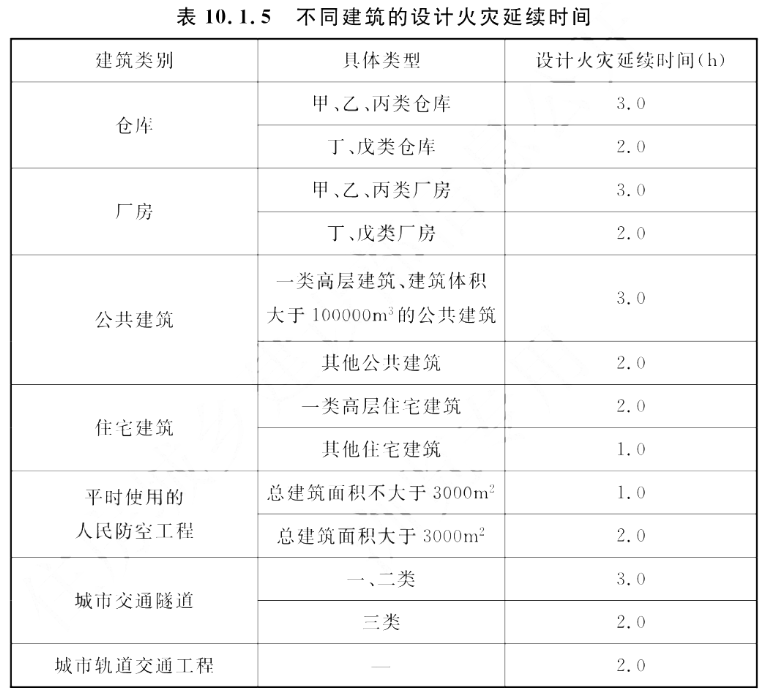

《建筑防火通用规范》GB55037-2022
10.1.5  建筑内的消防用电设备应采用专用的供电回路,当其中的生产、生活用电被切断时,应仍能保证消防用电设备的用电需要。除三级消防用电负荷外,消防用电设备的备用消防电源的供电时间和容量,应能满足该建筑火灾延续时间内消防用电设备的持续用电要求。不同建筑的设计火灾延续时间不应小于表10.1.5的规定。

【44广东-深圳】2024-12《深圳市建筑工程设计、审图及报建常见疑难问题解析汇编(水)》【内容】
【问题3.6】《建筑防火通用规范》(GB55037-2022)第10.1.5条与《消防给水及消火栓系统技术规范》(GB50974-2014)第3.6.2条的建筑火灾延续时间不一致,如何选取?
解析:《建筑防火通用规范》(GB55037-2022)第10.1.5条是针对火灾供电时间的要求,消防水的火灾延续时间应按《消防给水及消火栓系统技术规范》(GB50974-2014)第3.6.2条执行。
消防资源网的理解【链接】
主要差异:
(1)是新规范对于公共建筑来说,简化了分类,一类高层公共建筑、体积大于10万m3建筑的设计火灾延续时间统一为3.0h,弥补了非高层大型商业建筑火灾延续时间仍为2.0h的漏洞。
(2)住宅建筑统一2.0h调整为一类高层住宅建筑2.0h,其他住宅建筑1.0h。
