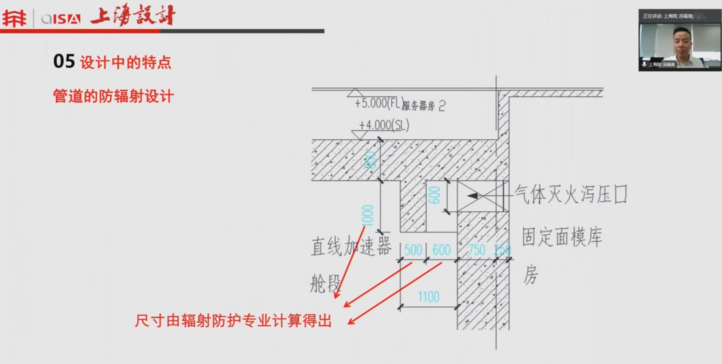

85.  医院的 CT,DR 等贵重仪器检查室一般设置气体灭火系统并应设泄压口,这类房间都有铅板防护,如何保证泄压口部位的防护效果?
答复:医院 CT 室、核磁共振室是否属于特殊重要设备室可与院方商议确定,如院方认为是非特殊重要设备,可不设置气体灭火系统。
当设置气体灭火系统时,泄压口可参考下图设置。(同下方上海院 汤福南总的附图)

8.5.3泄压口形式      变配电室、智能化机房等场所,其防护区墙体为普通砖墙或水泥砌块墙体,没有屏蔽防护要求,此类场所泄压口采用矩形泄压口,泄压口面与墙体垂直(90°)。影像中心机房等场所,其防护区墙体为混凝土墙体,且有屏蔽防护要求,此类场所泄压口采用矩形泄压口,但泄压口面与墙体应有一定倾斜角度(30°或45°,通常采用45°);或采用泄压口面与墙体垂直(90°),但泄压口内采用倾斜角度金属网格栅。
泄压口尺寸及定位应提供给土建专业。

上海院 汤福南总介绍了一种泄压口的设置方式
