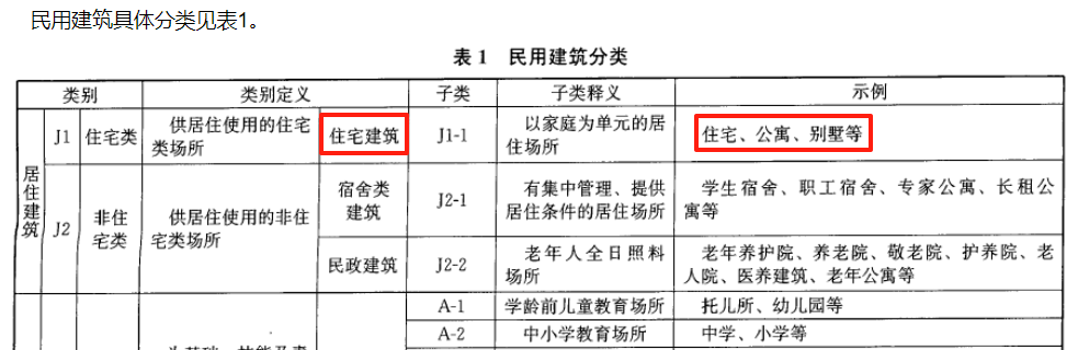

《民用建筑通用规范》GB55031-2022【条文】
2.1.4 教育、办公科研、商业服务、公众活动、交通、医疗及社会民生服务等公共建筑除应满足各类活动所需空间及使用需求外,还应满足交通、人员集散的要求。
