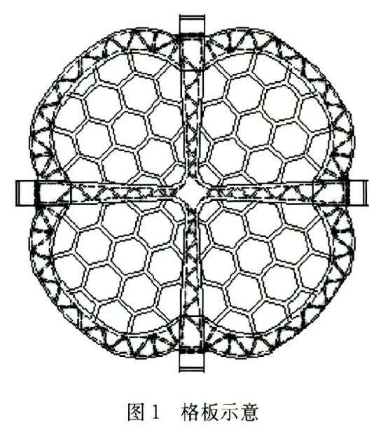

【条文说明】  悬挂式防坠落格板是一套系统,格板是其中的一个零部件,用于承接坠落荷载。格板属镂空结构,一方面需要承受坠落荷载;另一方面需要有透水的功能,即使在树叶等杂物附着在上面时,水流也能透过。
格板可采用如图1所示的形式
