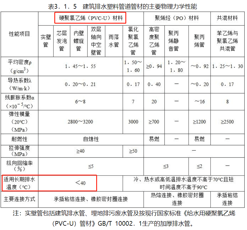

《建筑排水塑料管道工程技术规程》CJJ/T29-2010【链接】

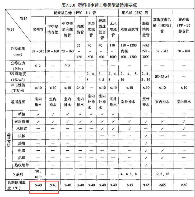

3.1.5  建筑排水塑料管道管材主要物理力学性能宜符合表3.1.5的规定。

2.2 排入管道的水温∶不应大于40℃,硬聚氯乙烯类管道瞬时不应超过60℃;高密度聚乙烯管道及聚丙烯类管道瞬时不应超过90℃。

11 、《建筑给水排水与节水通用规范》GB 55020-2021 第 第 4.1.1  条:排水管道及于 管件的材质应耐腐蚀,应具有承受不低于 40 ℃排水温度且连续排水的耐温能力。问:≥ 民用建筑生活排水管材,是否均按满足可承受连续排水温度≥40 ℃的管材选用?如达 住宅的洗衣机洗涤温度在不同洗涤模式下最高可达 90 ℃、洗涤盆使用水温为 50 ℃、为 洗碗机最高温度为 75 ℃,排水管材是可以选用 UPVC  材质?根据相关规程、图集等资料,UPVC  管材不满足承受连续排水温度大于 40 ℃的要求。如:
1 )《建筑排水塑料管道工程技术规程》CJJ/T 29-2010 表 表 3.1.5 :硬聚氯乙烯( (PVC-U )材料的各种管道表述为<40 ℃。
2 )国标图集 19S406  总说明 2.2  条,表述为排入管道的水温“不应大于”40。 ℃。
国标图集与规程略有差异,PVC-U  排水管是否认为满足《建筑给水排水与节水》 通用规范》GB 55020-2021 第 第 4.1.1  条“不低于 40 ℃排水温度且连续排水的耐温能力”的要求?
