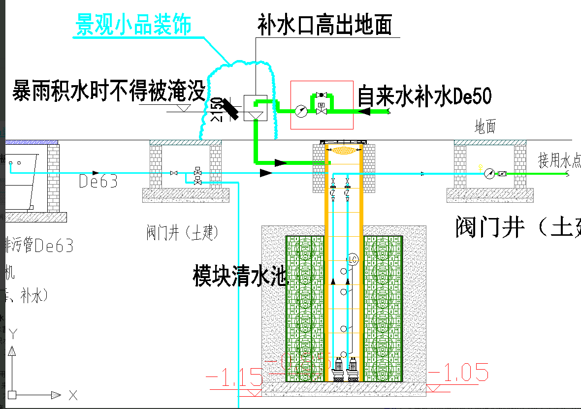

7.3.3(强)  当釆用生活饮用水向室外雨水蓄水池补水时,补水管口在室外地面暴雨积水条件下不得被淹没。
【条文说明】有些雨水收集回用系统不设雨水清水池,而是把雨水蓄水池中的雨水简单处理后便直接进入雨水配水管网,供向雨水用水点。这种系统的补水需要补入蓄水池。暴雨时室外地面往往会积水,向雨水蓄水池补水的补水管口若设在池内,有被雨水淹没的危险。补水口应设在池外,且不应被积水淹没。雨水蓄水池的补水口设在池内存在污染危险,一是池水水质较差,会污染补水口;二是雨水入流量随机变化,不可控制,有充满水池的可能。

    2 向蓄水池(箱)补水时,补水管口应设在池外,且应高于室外地面。

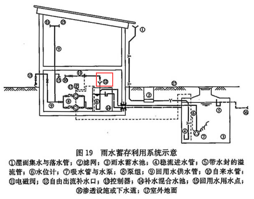

【条文说明】出水和进水都需要避免扰动沉积物。出水的做法有:设浮动式吸水口,保持在水面下几十厘米处吸水;或者在池底吸水,但吸水口端设矮堰与积泥区隔开等。进水的做法是淹没式进水且进水口向上、斜向上或水平。图19中表示了浮动式吸水口和上向进水口。进水端均匀进水方式包括沿进水边设溢流堰进水或多点分散进水。
