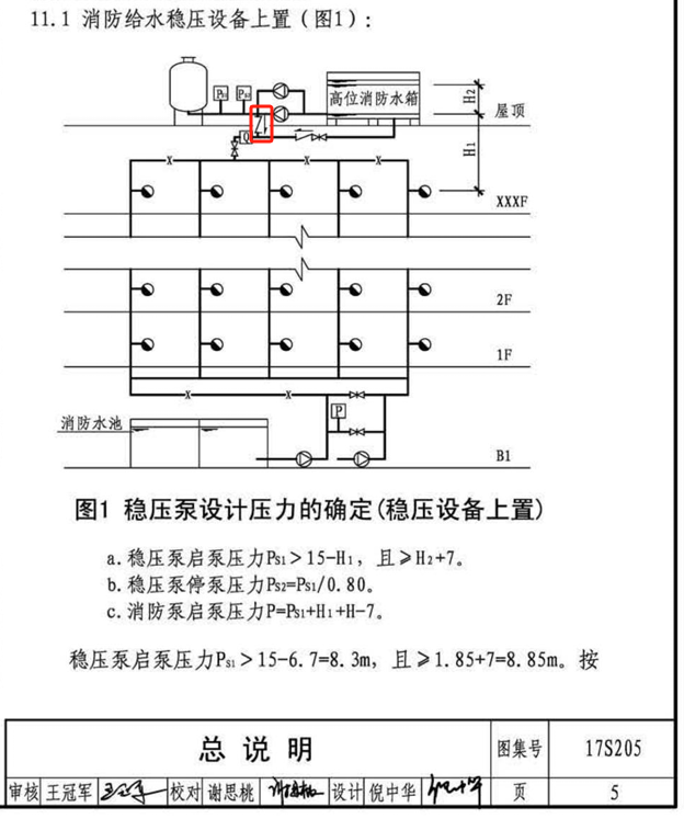

《消防给水稳压设备选用与安装》17S205,5~12页,
13.3 设备应有泄水装置、安全阀、远传压力表等附件。安全阀宜设于气压水罐气侧,对安全阀设于管路系统上的设备与消防给水系统连接侧应加装止回阀。(均设置止回阀)

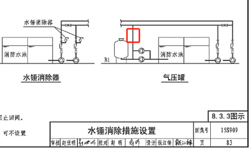

《<消防给水及消火栓系统技术规范>图示》15S909
83页, 未设止回阀

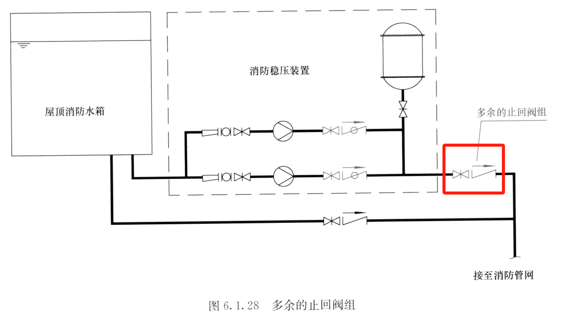

问题描述: 屋顶消防稳压装置总出水管上设置了多余的止回阀组,导致气压罐失去了防水锤功能,见图6.1.28。
原因分析: 屋顶消防水箱出水管上设置止回阀,防止下部消防主泵等的加压水进入屋顶水箱,影响灭火效果,这是必须的。但不要只知其一,不知其二,稳压泵出水管上已经设置了止回阀,达到了规范要求的止回效果,在其汇合总出水管上再设置就是多余了。严重的是此多余的止回阀让稳压装置上的气压水罐失去了缓冲管网压力、吸纳水锤的功能,给整个消防管网留下水锤破坏的隐患。
应对措施: 消防稳压装置出水总管后不再设止回阀,
