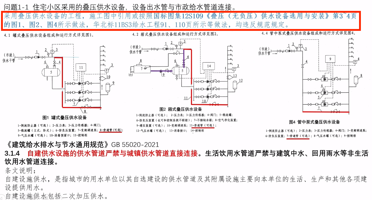

3.1.4(强)  自建供水设施的供水管道严禁与城镇供水管道直接连接。 生活饮用水管道严禁与建筑中水、回用雨水等非生活饮用水管道连接。
【条文说明】本条明确了保证城市生活饮用水供水管网及生活饮用水给水水质安全的规定。根据《城市供水条例》,城市供水包括城市公共供水和自建设施供水。城市公共供水是指城市自来水供水企业以公共供水管道及其附属设施向单位和居民的生活、生产和其他各项建设提供用水。自建设施供水,是指城市的用水单位以其自选建设的供水管道及其附属设施主要向本单位的生活、生产和其他各项建设提供用水。按照《城市供水水质管理条例》,城市供水水质是指城市公共供水及自建设施供水(包括二次加压与调蓄供水、深度净化处理水)的水质。其中,自建设施供水中的深度净化处理水是指利用活性炭、膜等技术对城市自来水或者其他原水作进一步处理后,通过管道形式直接供给城市居民饮用的水。《城市供水条例》中明确:“禁止擅自将自建设施供水管网系统与城市公共供水管网系统连接;因特殊情况确需连接的,必须经城市自来水供水企业同意,报城市供水行政主管部门和卫生行政主管部门批准,并在管道连接处采取必要的防护措施。”当需要将城镇给水作为自备水源的备用水或补充水时,无论自备水源系统供水水质是否符合或优于城市给水水质,不能将自备水源的供水管道与城镇给水管道(即城市自来水管道)直接连接,必须将城市给水管道的水接入自备水源系统的贮水(或调节)池,通过自备水源系统的加压设备后使用。城镇给水的放水口与贮水(或调节)池溢流水位之间必须有有效的空气隔断。

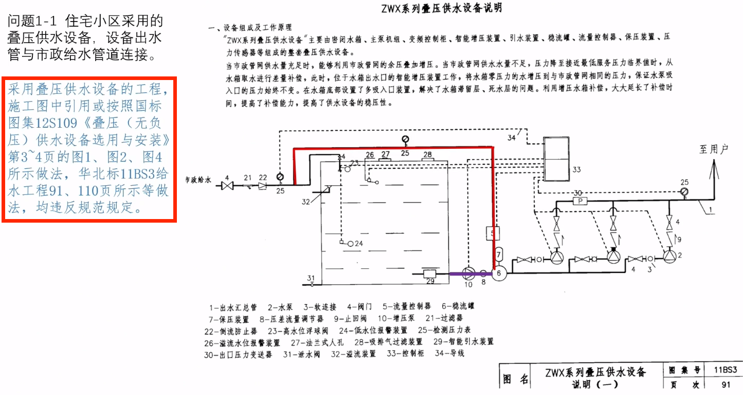

住房和城乡建设部-工程设计大讲堂(2023-07京审协马敏 总工)【链接】

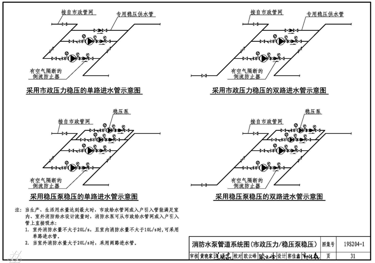

《叠压(无负压)供水设备选用与安装》12S109 ,第3~4页
《消防专用水泵选用及安装(一)》19S204-1,第31页
