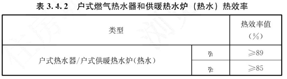

3.4.2 以燃气或燃油锅炉作为生活热水热源时,其锅炉额定工况下热效率应符合本规范第 3.2.5条的规定。当采用户式燃气热水器或供暖炉为生活热水热源时,其设备能效应符合表3.4.2的规定。

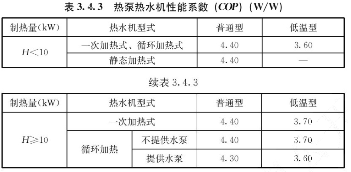

3.4.3 当采用空气源热泵热水机组制备生活热水时,热泵热水机在名义制热工况和规定条件下,性能系数(COP)不应低于表3.4.3规定的数值,并应有保证水质的有效措施。【静态加热式,可能存在笔误】。
