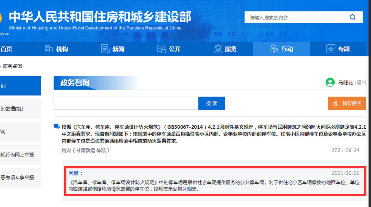

问题:根据《汽车库、修车库、停车场设计防火规范》(GB50067-2014)4.2.1强制性条文规定,停车场与民用建筑之间的防火间距必须满足表4.2.1中之距离要求。现咨询问题如下:该规范中的停车场是否包括住宅小区内部、企事业单位内部的停车位。住宅小区内部停车位及企事业单位办公区内部停车位是否也要遵循该规范中相应的防火距离要求。
住房城乡建设部(2021.10.26):《汽车库、修车库、停车场设计防火规范》中的停车场是指供社会车辆提供服务的公共停车场。对于供住宅小区车辆停放的地面车位、单位内临道路或根据场地情况配置的停车位,该规范未做具体规定。

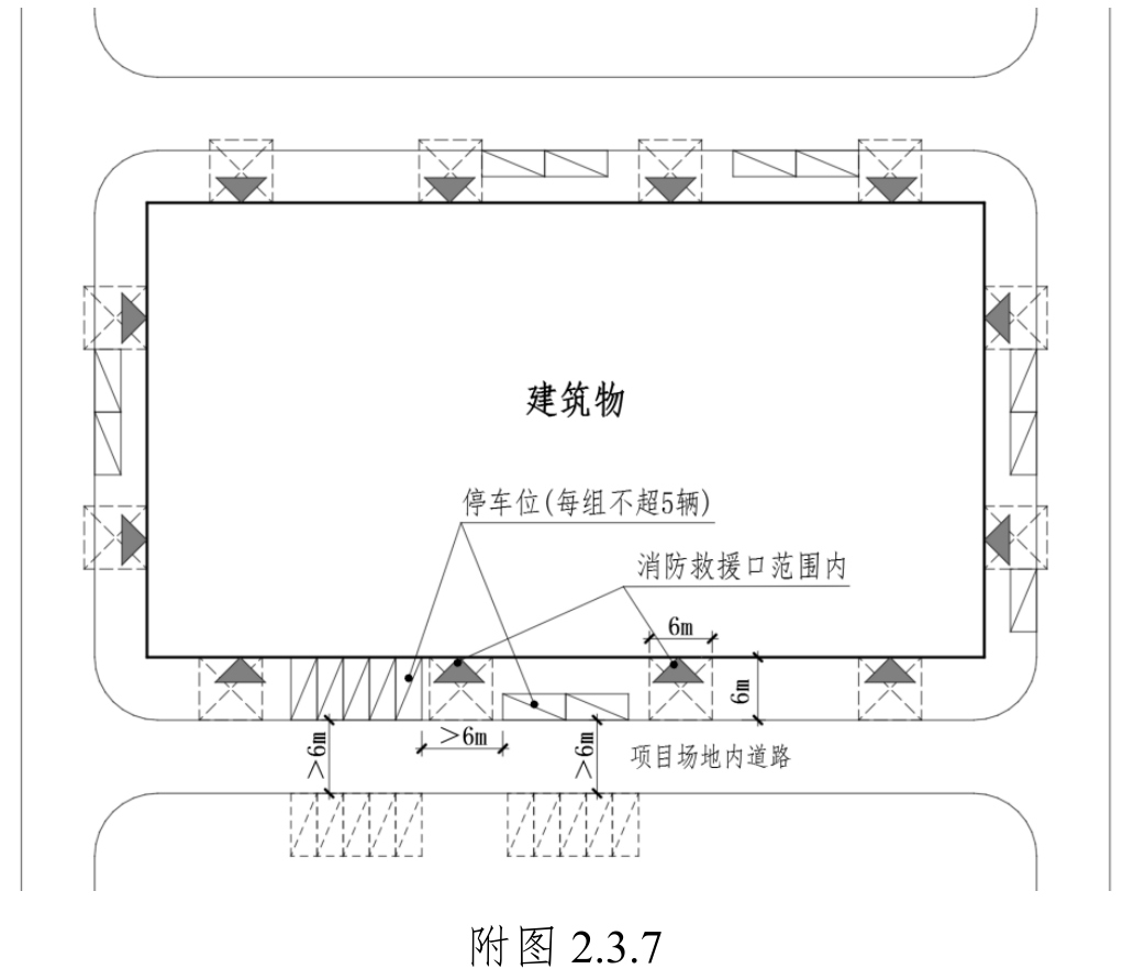

2.3.7  设置在建筑周边,用于停放小型机动车的沿地面道路设置的停车位,可不按地面停车场认定,但应满足以下要求:(附图2.3.7)
  1  停车位应分组布置,每组的停车数量不应超过5辆,组与组之间的防火间距应大于6m;
  2  停车位的布置不应影响消防救援,每个消防救援口对应的6m范围内不得布置停车位;
  3  与道路对侧的小型车停车位的间距应大于6m。
〔说明〕修订条文内容并更新附图。

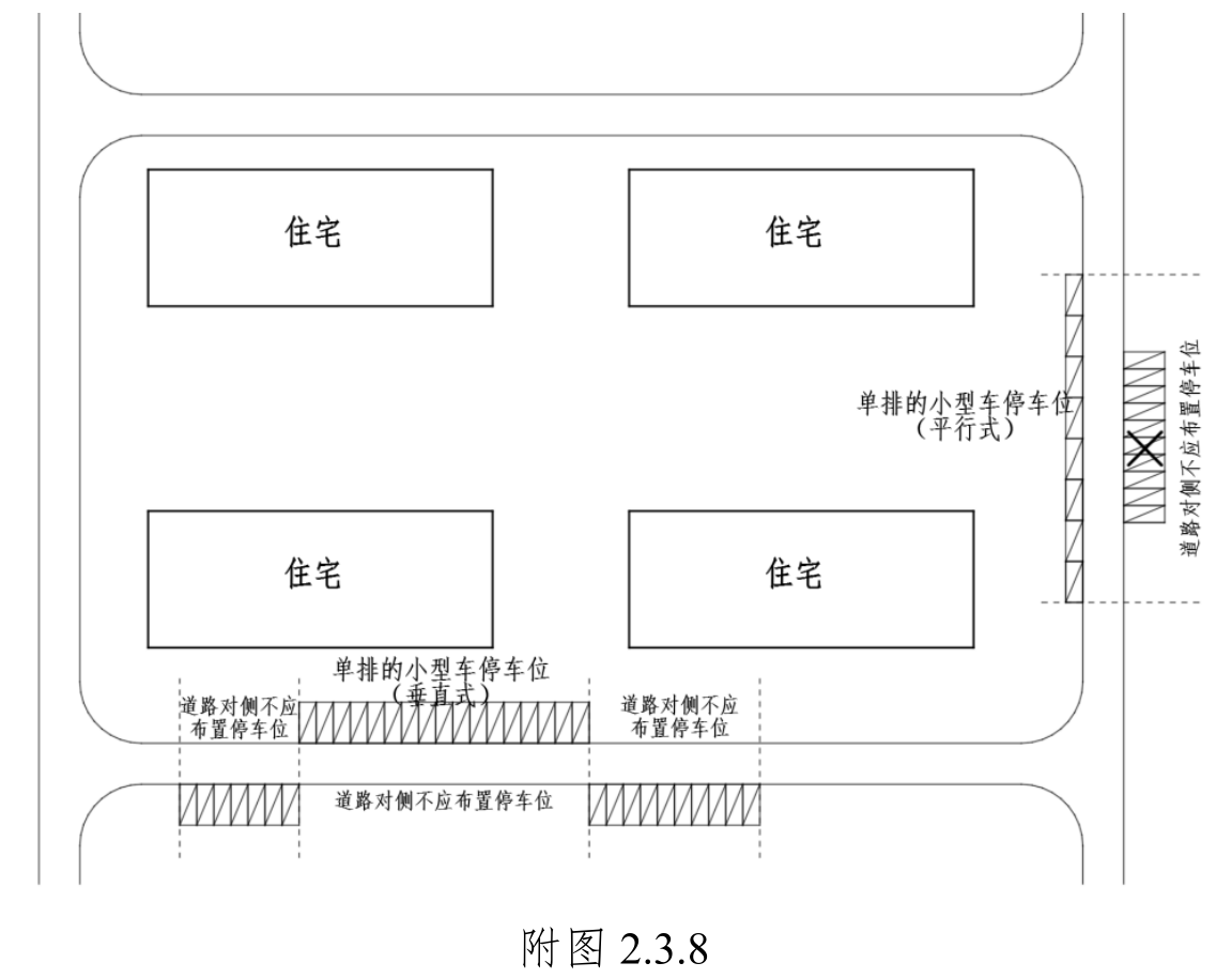

2.3.8  住宅小区地面配套的小型机动车停车位除可按本《指南》第2.3.7条布置外,还可采用沿小区道路单排布置的方式,单排停车数量可不限,可不按地面停车场认定,但其道路正对面不应再布置其他机动车停车位。(附图2.3.8)
〔说明〕条文内容修订,附图更新。
