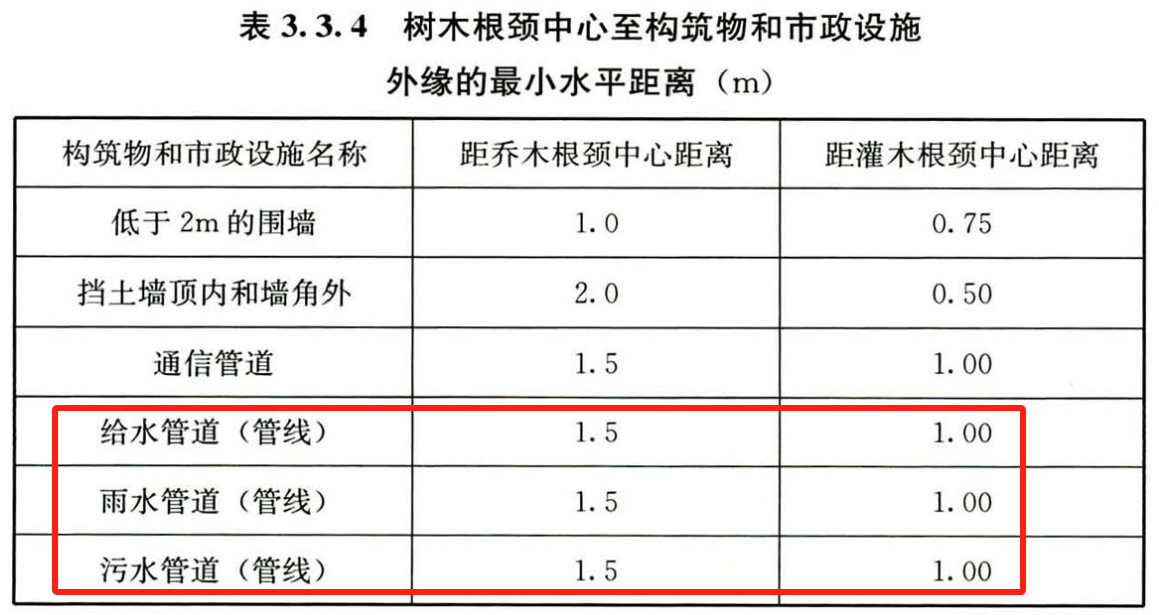

3.3.4 树木根颈中心至构筑物和市政设施外缘的最小水平距离应符合表3.3.4的规定。
