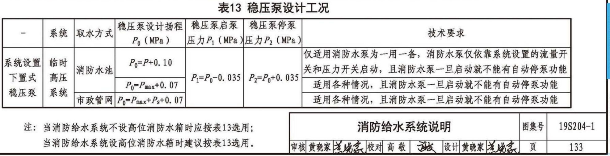

2.1 消防给水系统设置下置式稳压泵时,宜设置电气控制的方式防止稳压泵频繁启停,系统设置的下置式稳压泵设计扬程 P0 、启泵压力 P1 、停泵压力 P2 与消防水泵扬程 P 、消防水泵零流量时出口压力 Pmax以及市政管网压力凡关系见表 13 ,系统设置的流量开关动作设计流量 qd 与消防给水系统管网的正常泄漏量 qx 、一支消火栓或一个喷头等的最小设计流量 qz 关系见表 14 。

2.3  消防给水系统消防水泵一用一备时或两用一备、三用一备时第一台消防水泵动作压力Pq1与系统下置式稳压泵启泵压力P1关系,第二、三台消防水泵根据系统运行压力自动启动压力Pq2、Pq3情况见表15,消防水泵动作流量、动作液位与系统流量开关动作设计流量qd、液位开关动作设计水位hd见表14,稳压泵的设计流量q1应满足qx<q1< qx+qz。
