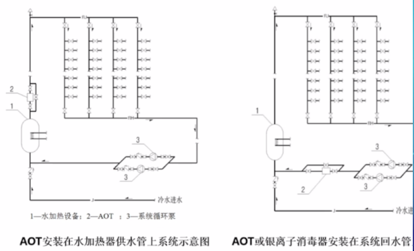

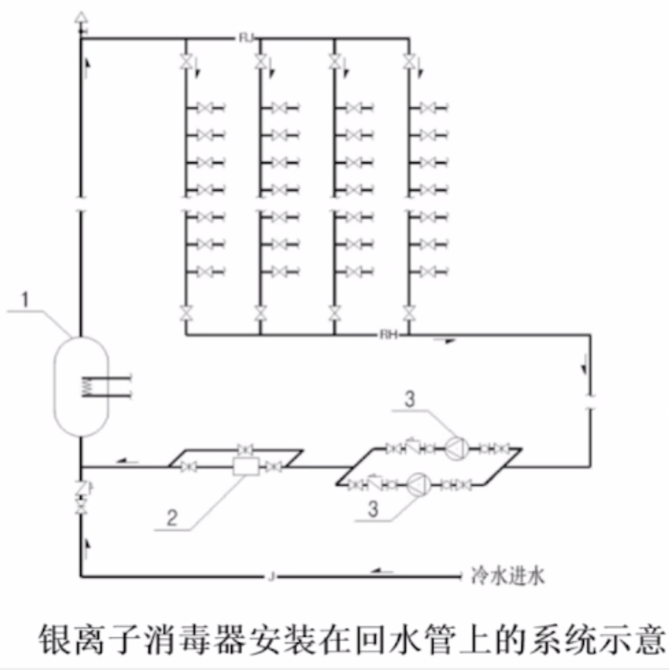

   2.  银离子消毒器应安装在水加热设备和循环泵之间的循环回水干管上,布置参见图 5.1.7-1。宜根据现场实测水质确定银离子投加量。无实测资料时,投加量可按不大于 0.08mg/L 计,出水点浓度不应高于0.05mg/L;    现场宜设置银离子快速检测仪或在线检测设备。
   3. AOT 灭菌装置可设置在水加热设备出水管或循环回水干管上,布置参见图5.1.7-2。 设在水加热设备出水管上时,根据设计流量选用设备;设在循环回水干管上时,根据循环流量选用设备。建议 AOT 灭菌装置设在循环回水干管上。

灭菌设施
(一)紫外光催化二氧化钛(AOT)
2 应用系统图
3 设计选用要点
①医院、疗养院类建筑宜选用AOT装在供水管上的系统,其他建筑可选用AOT装在回水管上的系统
②装在供水管上时,AOT应按系统设计秒流量选型,装在回水管上时,AOT统设计循环流量选型
③产品应有相关卫生防疫部门认证
④使用中应按产品要求进行维护,清洗更换紫外灯管
⑤设计选型可参考《建筑给水排水设计手册》热水章节
(二)银离子消毒器
2 应用系统图
3 设计选用要点
①与AOT灭菌原理不同
②只能装在回水管上
③设计除选型外尚应对产品提出如下要求
A 自动控制银离子投加量,既保证灭菌浓度又不高于0.05mg/L
B 每日保证循环泵为灭菌连续运行的时间不宜<3h
C 应有检测循环水中银离子浓度的措施 D 银片重量应≥500mg
④ 产品应有相关卫生防疫部门的认证,
⑤选用集成装置时
A 核对循环泵膨胀罐是否合适
B 预留好集成装置地方和电量
⑤设计选型可参考《设计手册》热水章节
