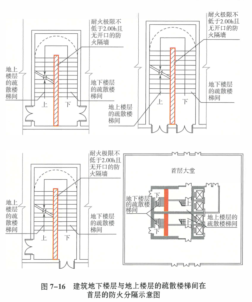

7.1.10 除住宅建筑套内的自用楼梯外,建筑的地下或半地下室、平时使用的人民防空工程、其他地下工程的疏散楼梯间应符合下列规定:
    1 当埋深不大于10m或层数不大于2层时,应为封闭楼梯间;
    2 当埋深大于10m或层数不小于3层时,应为防烟楼梯间;
    3 地下楼层的疏散楼梯间与地上楼层的疏散楼梯间,应在直通室外地面的楼层采用耐火极限不低于2.00h且无开口的防火隔墙分隔;
    4 在楼梯的各楼层入口处均应设置明显的标识。
【条文说明】...疏散楼梯间在地下层与地上层连接处需合理分隔,以有效防止疏散人员误入地上楼层或地下楼层。
《火通规GB55037-2022实施指南》,7.1.10条,316~319页
(2) 除部分允许设置中庭的场所外,建筑的地下、半地下楼层与地上楼层实际上是两个具有不同设防标准的建筑空间。为保证建筑的地上楼层与地下楼层的疏散系统各自相对独立,防止火灾和烟气通过疏散楼梯间相互蔓延,避免人员在应急疏散过程从地下楼层上来后误入地上楼层的楼梯间继续上行,或从上部楼层下来的疏散人员误入地下室,建筑的地上楼层不应与地下楼层共用疏散楼梯间。地上楼层与地下楼层确需共用疏散楼梯竖井时,相互间应在首层采用耐火极限不低于2.00h的防火隔墙和甲级、乙级防火门完全分隔,使地下楼层和地上楼层的疏散楼梯间出口在首层位千不同位置,并尽可能分别直接通向室外。建筑地下楼层与地上楼层的疏散楼梯间在首层的防火分隔方式,参见图7-16。

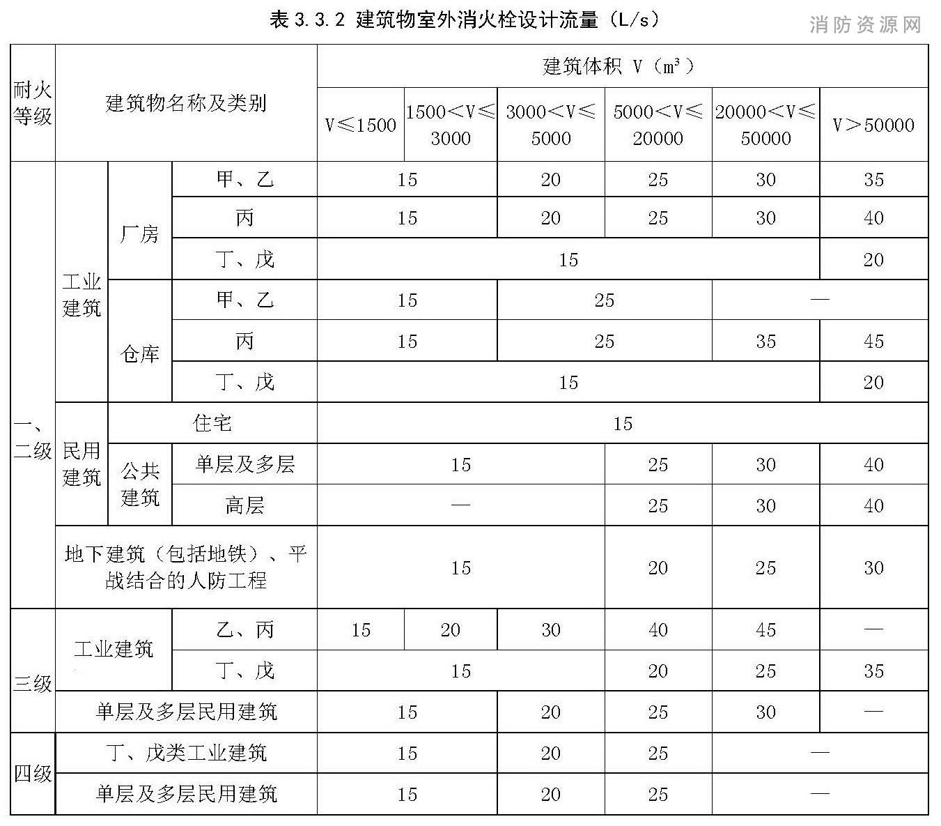

3.3.2 建筑物室外消火栓设计流量不应小于表 3.3.2 的规定
注∶1 成组布置的建筑物应按消火栓设计流量较大的相邻两座建筑物的体积之和确定;
2 火车站、码头和机场的中转库房,其室外消火栓设计流量应按相应耐火等级的丙类物品库房确定;
3 国家级文物保护单位的重点砖木、木结构的建筑物室外消火栓设计流量,按三级耐火等级民用建筑物消火栓设计流量确定;
4 当单座建筑的总建筑面积大于 500 000m2时,建筑物室外消火栓设计流量应按本表规定的最大值增加一倍。

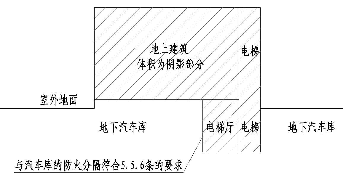

  1  建筑物体积应包含其地下室的体积。当建筑物的地下室仅作为汽车库、非机动车库和设备用房使用,地上建筑仅通过电梯与地下车库相通且电梯与车库的防火分隔符合《建规》第5.5.6条的规定时,地上、地下部分可分开计算体积(附图10.2.2)。当地上建筑与地下室完全不连通(电梯、楼梯均不连通)时,地上建筑、地下室可分开计算体积。
附图10.2.2
  2  满足第1款地上、地下分开计算体积条件的建筑,其地上多栋建筑间满足防火间距要求时,可按各栋建筑分别计算建筑体积。
  3  两个独立的地下室仅以通道连接、通道仅作为通行使用,且通道处设有防火分隔措施时,两个地下室可分开计算体积,通道部分的体积按所属防火分区计入相应地下室。

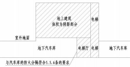

1 建筑物体积应包含其地下室的体积。当建筑物的地下室仅作为汽车库、非机动车库和设备用房使用,地上建筑仅通过电梯与地下车库相通且电梯与车库的防火分隔符合《建规》第 5.5.6 条的规定时,地上、地下部分可分开计算体积(附图 10.2.2)。当地上建筑与地下室完全不连通(电梯、楼梯均不连通)时,地上建筑、地下室可分开计算体积。
附图 10.2.2
2 两个独立的地下室仅以通道连接、通道仅作为通行使用,且通道处设有防火分隔措施时,两个地下室可分开计算体积,通道部分的体积按所属防火分区计入相应地下室。

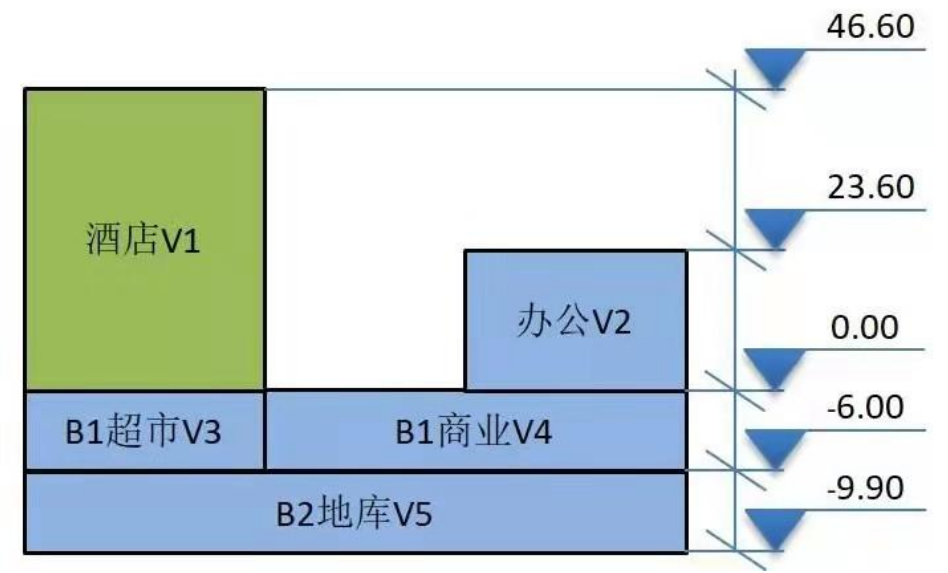

2.1.3 某工程项目如下图:地上左侧为酒店共 15 层(无非酒店功能),每层建筑面积1200m2;地上右侧为办公共 5 层(与酒店距离满足防火间距要求),每层建筑面积2200m2;地下 1 层为超市、商业(建筑面积 1400m2、4200m2);地下 2 层为Ⅰ类汽车库。室内外消火栓设计流量及火灾延续时间如何确定?
答:当上述工程不同使用功能场所之间的防火分隔符合《建规》相关要求时,不同使用功能场所的室内外消火栓设计流量及火灾延续时间可分别进行计算,取最大值:
1)汽车库 : 按Ⅰ类汽车库,室外消火栓设计流量 20L/s,室内消火栓设计流量 10L/s,火灾延续时间 2 小时;
2)酒店: 按建筑高度小于 50m 的二类高层建筑,室外消火栓设计流量 40L/s(V1 体积>50000m3),室内消火栓设计流量 20L/s,火灾延续时间 2 小时;
3)办公: 按多层办公,V2 体积 11000m3,室外消火栓设计流量 25L/s,室内消火栓设计流量 15L/s,火灾延续时间 2 小时;
4)地下一层商业及超市按地下建筑,体积(V3+V4)33600m3,室外消火栓设计流量 25L/s,室内消火栓设计流量 40L/s,火灾延续时间 2 小时。

23页,【3.3.2条 要点说明】建筑物的室外消火栓设计流量主要依据建筑物的耐火等级、用途功能、火灾危险性和体积等综合分析确定。
1)地下建筑是指修建在地表以下的供人们进行生活或其他活动的房屋或场所,是广场、绿地、道路、停车场、公园等用地下方相对独立的地下建筑,其中地下轨道交通设施、地下市政设施、地下特殊设施除外。 为地下建筑服务的地上建筑,其面积也,计入地,下建筑面积。
2)表 3.3.2 建筑体积为建筑总体积,应为所有建筑围合表面内的容积。带有地下室的建筑其体积应包括地下室体积。敞开阳台、不封闭的走廊等建筑虽计算建筑面积,但可不计算建筑体积。
3)民用建筑中库房如仓储式卖场(如麦德龙等),其室外消火栓设计流量参见工业建筑仓库。
4)住宅(包括带商业服务网点的住宅)的室外消火栓设计流量与体积无关,均为 15L/s。
