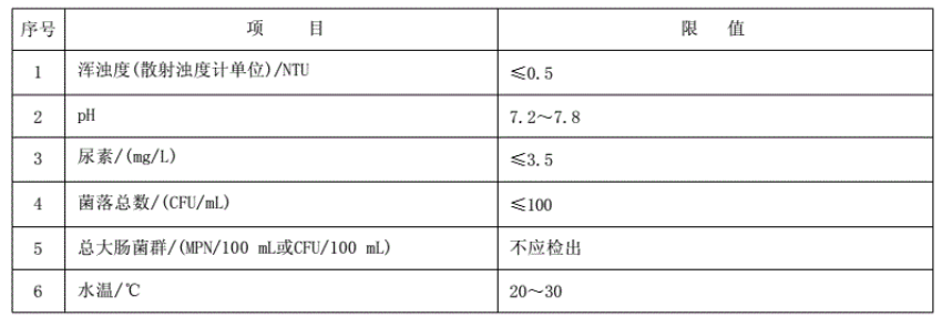

4.2.4 常规检验项目及限值见表1。
表 1 游泳池池水水质常规检验项目及限值
  1  浑浊度 (散射浊度计单位) /NTU   ≤0.5
  2  pH   7.2~7.8 2
  3  尿素   ≤3.5 mg/L
  4  菌落总数  ≤100CFU/mL
  5  总大肠菌群/(MPN/100mL或CFU/100mL)  不应检
  6  出水温   20~30℃

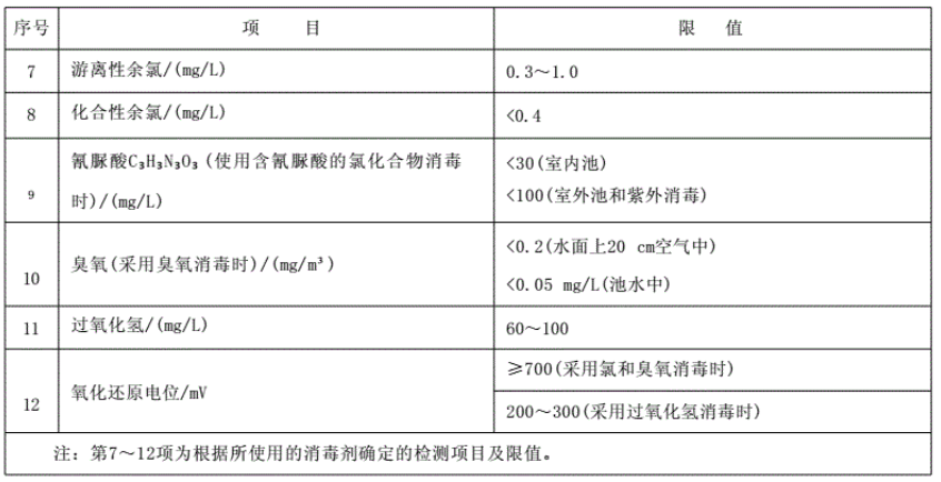

  7  游离性余氯  0.3~1.0mg/L
  8  化合性余氯  <0.4mg/L
  9  氰脲酸C3H3N3O3(使用含氰脲酸的氯化合物消毒时)  <30mg/L(室内池),<100mg/L(室外池和紫外消毒)
  10  臭氧(采用臭氧消毒时)<0.2mg/m2(水面上 20 cm 空气中),<0.05 mg/L(池水中)
  11  过氧化氢 60~100mg/L
  12  氧化还原电位/  ≥700mV(采用氯和臭氧消毒时),200~300mV(采用过氧化氢消毒时)

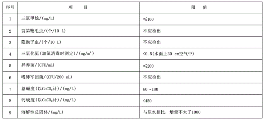

4.2.5 游泳池池水水质非常规检验项目及限值见表2.
表2 游泳池池水水质非常规检验项目及限值
