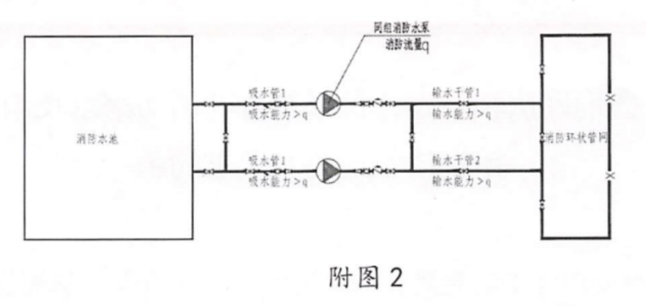

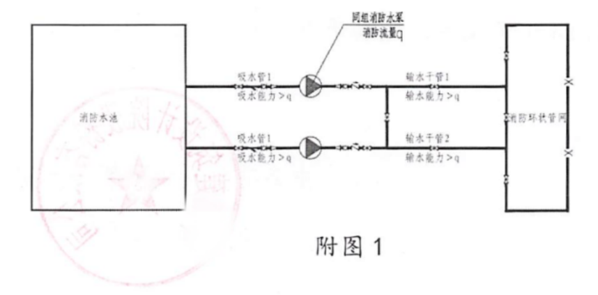

    请执行《消防给水及消火栓系统技术规范》GB50974-2014(简称《水消规》)第 5.1.13 条第 1款和第 3 款的有关规定,附图1的消防水泵吸水管符合要求,附图1的水泵出水的两条输水干管的联通管的阀门设置可靠度偏低,当输水干管的长度较小或不足 100m 时,该联通管可取消。

      由我公司承接的某多层公建项目,依据现行规范设有消防水池及消防泵房。消防水池有效容积270立方,消防泵房内设有室内消火栓泵组和自动喷水泵组,其中室内消火栓泵组为两台水泵,一用一备;自动喷水泵组为两台水泵,一用一备。每组消防水泵的每台水泵均单独设吸水管从消防水池吸水槽吸水,详见附图1。
       现在实际工程中,部分意见认为这种做法不能满足《消防给水及消火栓系统技术规范》GB50794-2014中5.1.13-1条(此条为强条)"一组消防水泵,吸水管不应少于两条,当其中一条损坏或者检修时,其余吸水管应仍能通过全部消防给水设计流量。"的相关要求,要求消防水泵吸水管之间要加连通管,详见附图2.
      本设计认为∶当泵组中的一台水泵的吸水管损坏或检修时,启用另一台备用水泵,该吸水管仍能通过全部消防给水设计流量。因此,附图1可以满足《消防给水及消火栓系统技术规范》GB50794-2014中5.1.13-1条规定。因本条文在具体执行过程中存在争议,特就以上问题函询贵公司《消防给水及消火栓系统技术规范》管理组。附图 1是否满足《消防给水及消火栓系统技术规范》GB50794-2014中5.1.13-1条规定,恳请予以回复为盼。
