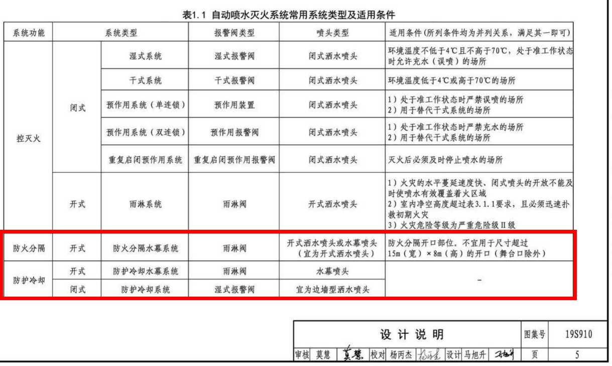

4.3.3  防火分隔水幕不宜用于尺寸超过15m(宽)×8m(高)的开口(舞台口除外)。
【条文说明】4.3.3 本条规定了防火分隔水幕的适用范围。本条提出了限制民用建筑中防火分隔水幕规模的规定,目的是不推荐采用防火分隔水幕作防火分区内的防火分隔设施。

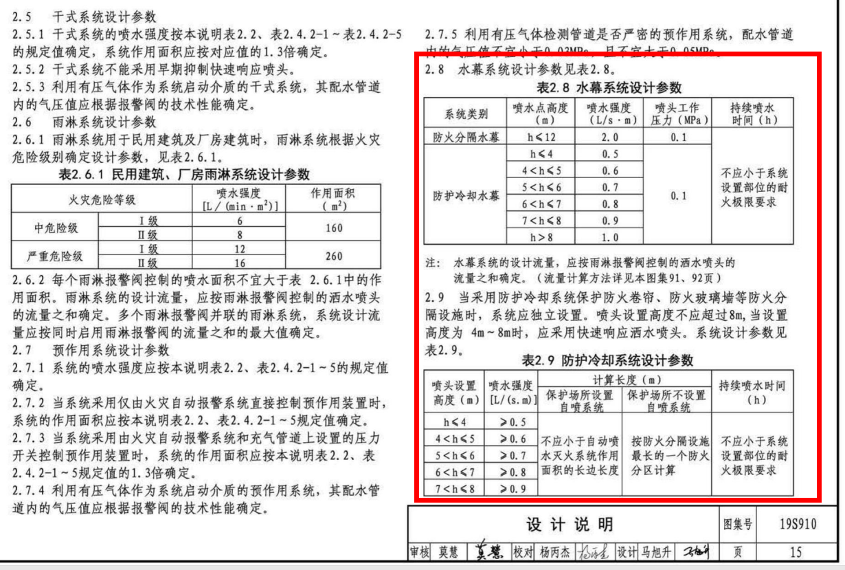

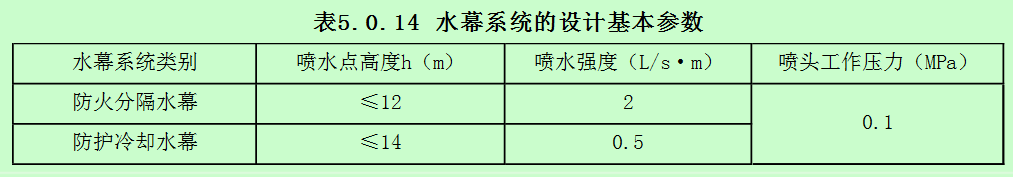

5.0.14 水幕系统的设计基本参数应符合表5.0.14的规定。
注:1 防护冷却水幕的喷水点高度每增加1m,喷水强度应增加0.1 L/s·m,但超过9m时喷水强度仍采用1.0 L/s·m
  2 系统持续喷水时间不应小于系统设置部位的耐火极限要求。
      3 喷头布置应符合本规范第7.1.16条的规定。

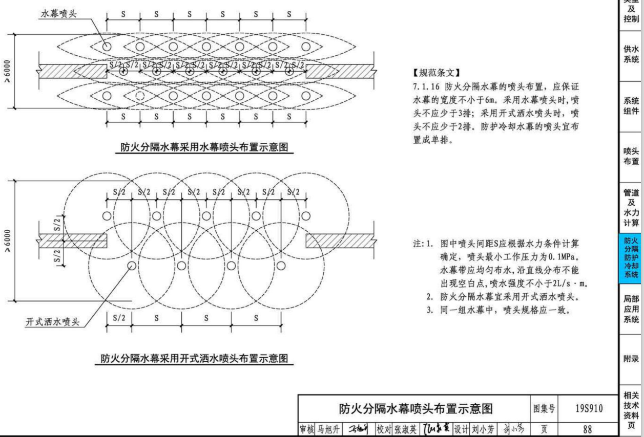

7.1.16 防火分隔水幕的喷头布置,应保证水幕的宽度不小于6m。采用水幕喷头时,喷头不应少于3排;采用开式洒水喷头时,喷头不应少于2排。防护冷却水幕的喷头宜布置成单排。
