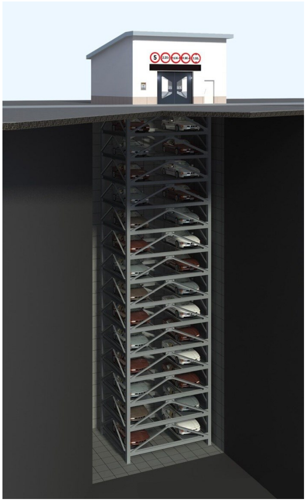

A.0.1井筒式垂直升降停车设备(PCS)
该设备通过对车辆向下的叠加放置,实现对停车位下方垂直空间的高度利用。该类系统适用于场地面积较小、但是允许开挖深度较深的情况。单套系统要求场 地地面有 50 平米左右的规则方形并允许垂直下挖至少 20m 以上。
单套系统停车量不宜超过 50 辆,地下层数不宜超过 25 层,每层停车 2 辆,, 运行效率高。
图 B.0.1 垂直升降式地下停车库

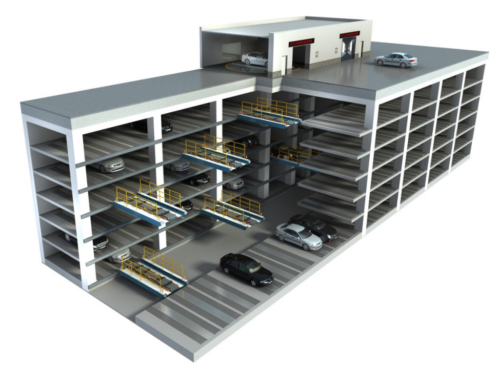

A.0.2   平面移动停车设备(PPY)
该设备通过巷道台车在地下停车平面中的横向水平运动,和升降轿厢在出入口的纵向垂直运动,实现对车辆在地下各层停车位的搬运停放。该类系统适用于地下不能深挖(通常 20m 以内)、但场地平面形状呈长方形且场地面积较大的情况。
每个停车层都有至少一台横移车负责本层的车辆存取,不同停车层的车辆通 过多个升降机与相应停车层的横移车配合同时进行存取。横移车横向运行速度快, 巷道最长可达 150 米,单套系统最大可达 300 车位,目前国内该类型停车设备单个项目最大车位已达 1168 车位。
图 B.0.2 平面移动式地下停车库

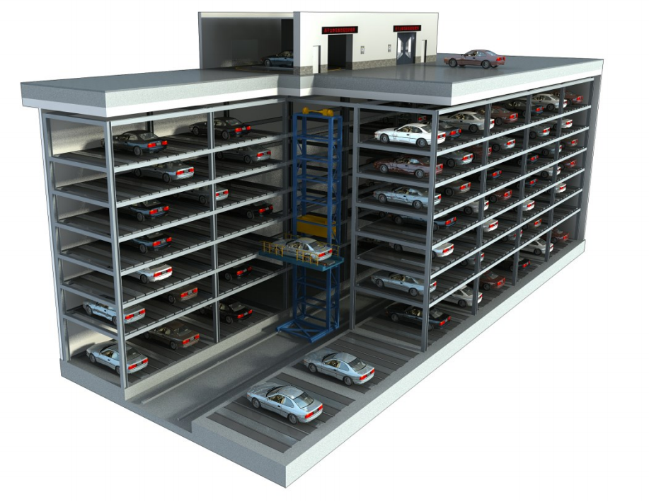

A.0.3巷道堆垛停车设备(PXD)
使用巷道堆垛机,将汽车水平且垂直移动到停车位旁,并用存取交换机构存取汽车,再通过辅助升降机将汽车运送至地面。该类系统适用于场地面积较大, 但是开挖深度受限制的场所。地下挖深一般在 15 米以内、平面形状可以布置长方形巷道。
每套系统停车 50-100 辆较为合适,对于平面面积较小的车库,可增加层数来满足存车量而提高单位停车率,对于深度要求较严而平面面积较大的车库,每层可停放 50-100 辆。并可在一个巷道里安装多台堆垛机以提升存取车效率。
图 B.0.3 巷道堆垛式地下停车库
