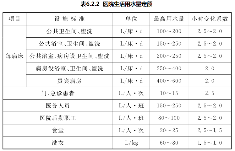

6.2.2 医院生活用水量定额宜符合表6.2.2的规定。
注:1 医务人员的用水量包括手术室、中心供应等医院常规医疗用水;
    2 道路和绿化用水应根据当地气候条件确定。

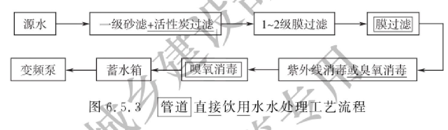

    2 管道直饮水水处理宜符合工艺流程要求(图6.5.3),最后一级膜过滤应采用孔径为0.20μm~0.45μm的膜。

6.2.2  医院生活用水量应根据当地用水统计数据,经分析研究确定当地用水量定额,当无数据时,用水量定额宜符合表6.2.2的规定。

  2 直接饮用水宜采用保安砂滤、活性炭过滤、膜过滤和消毒的水处理工艺流程,其工艺流程见图6.5.3,最后一级膜过滤应采用孔径为0.20 μm~0.45μm的膜。
