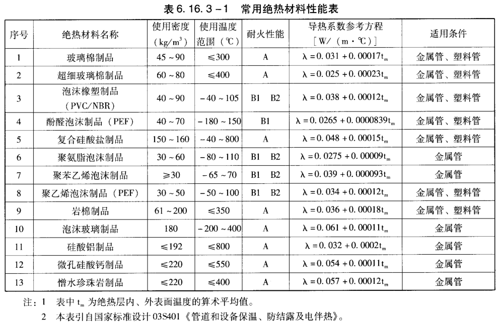

09JSCS-S《全国民用建筑工程设计技术措施-给水排水》214页
6.16.3 管道保温
3  保温材料的选择,应符合下列要求:
  1) 导热系数小,并具有一定的机械强度。
  2) 重量轻,没有腐蚀性。
  3) 燃烧性能等级不低于B1级。
  4) 塑料管的保温层不应采用硬质绝热材料。
  5)就地取材,施工方便。
CECS222:2007《小区集中生活热水供应设计规程》
9.2.2 保温材料的选择,应符合下列要求:
  1 导热系数小且具有一定的机械强度;
  2 重量轻,无腐蚀性;
  3 燃烧性能等级不低于B1级;
  4 塑料管的保温层不应采用硬质绝热材料;
  5 施工、安装方便。

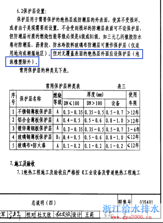

 楼主| 发表于 2016-11-7 11:55:31 | 显示全部楼层
泡沫橡塑外加铝合金薄板保护层:DN≤100,厚度0.4~0.5mm;DN>100,厚度0.5~0.6 mm
