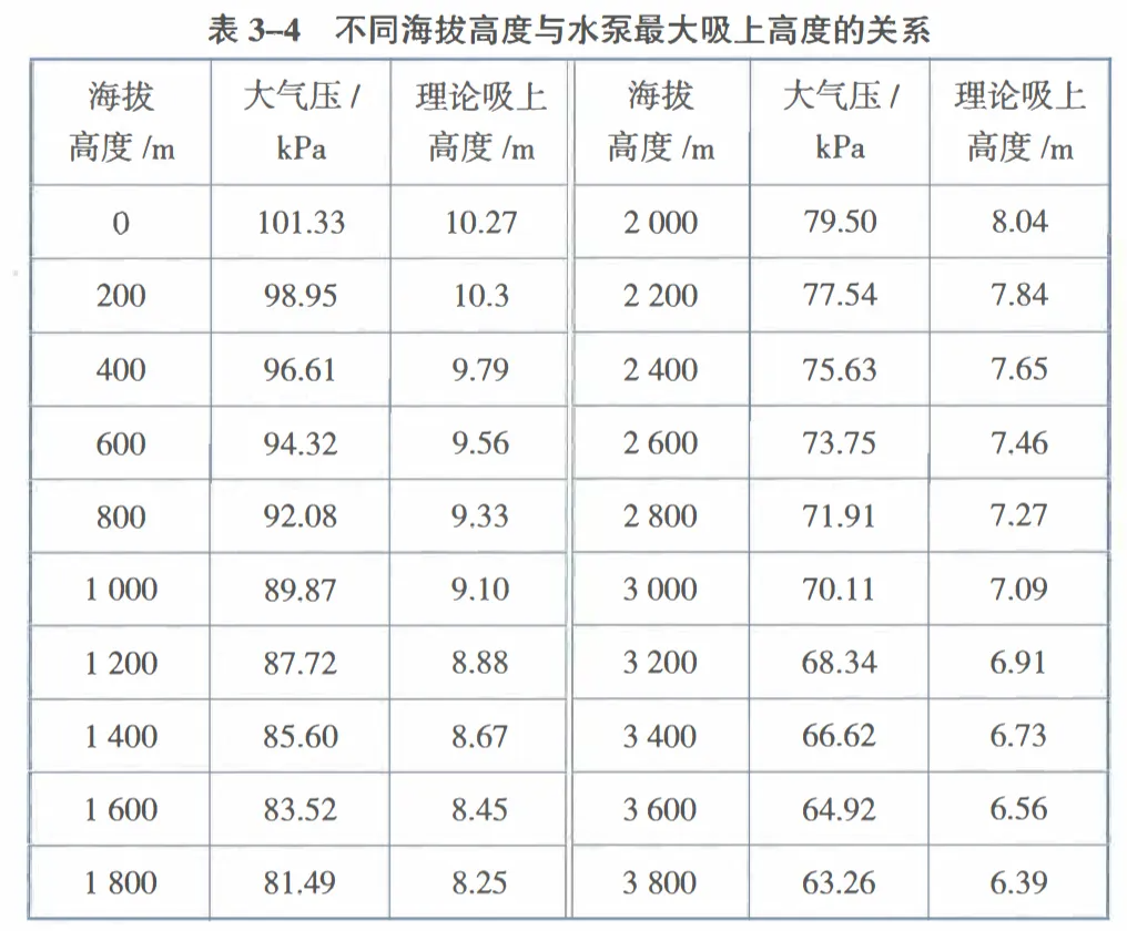

    我国地域广阔,西高东低,西部海拔高度较高,水泵吸上高度小,水泵的安装位置应谨慎考虑,防止出现水泵气蚀而影响水泵效率和运行寿命。水泵进水口的吸水高度受吸水管阻力、 气蚀余量和大气压力的影响 。 为保证消防车可靠取水,在大气压力超过10m水柱的地区,消防车取水口的吸水高度不应大千6m;在大气压力低千10m水柱的地区,消防车取水口的吸水高度可以根据海拔高度计算后确定。不同海拔高度 与水泵最大吸上高度的关系参见表3-4。

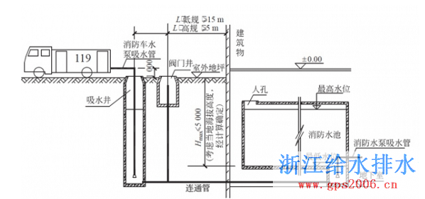

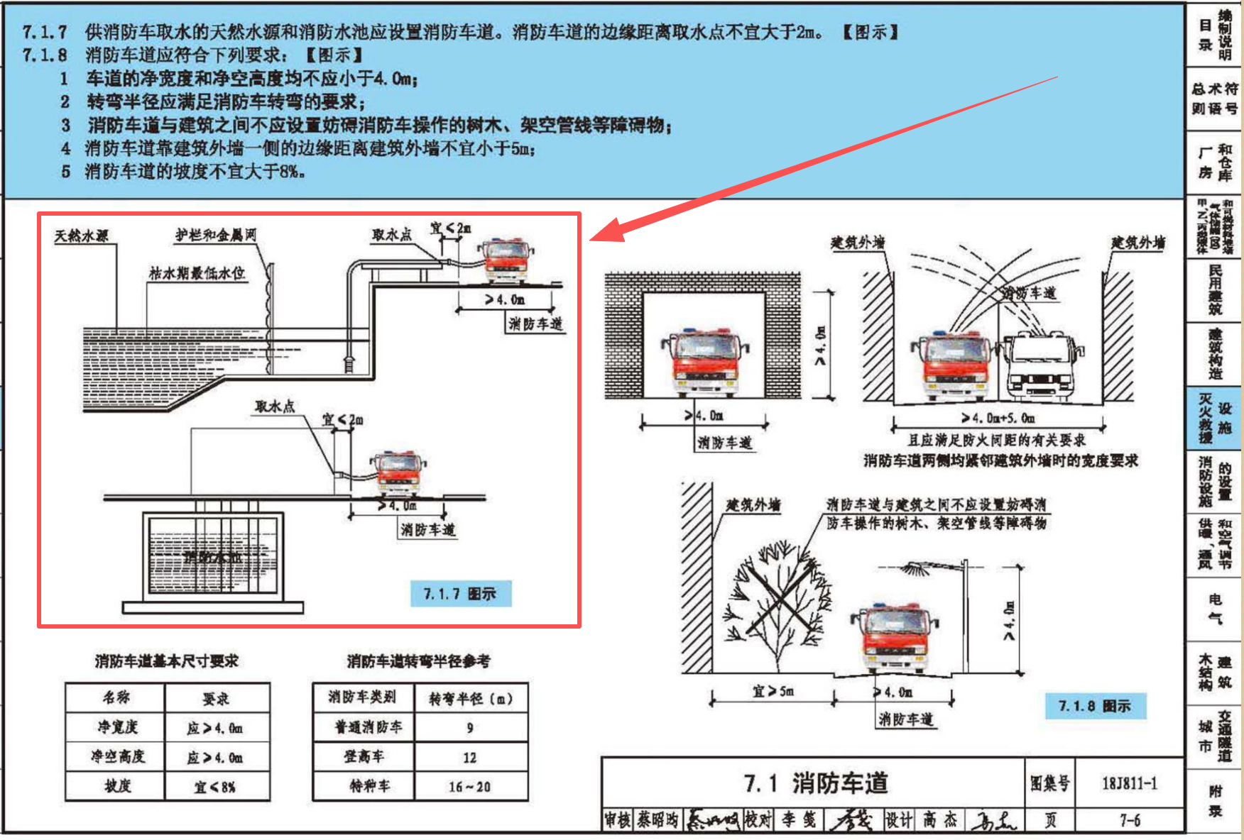

7.1.7 供消防车取水的天然水源和消防水池应设置消防车道。消防车道的边缘距离取水点不宜大于2m
【条文说明】由于消防车的吸水高度一般不大于6m,吸水管长度也有一定限制,而多数天然水源与市政道路的距离难以满足消防车快速就近取水的要求,消防水池的设置有时也受地形限制难以在建筑物附近就近设置或难以设置在可通行消防车的道路附近。因此,对于这些情况,均要设置可接近水源的专门消防车道,方便消防车应急取水供应火场。
《<建规>GB50016-2014(2018)实施指南》7.1.7条,362~363页【设计要点】…4.用作消防水源的江河湖泊等天然水源和供消防车直接取水的消防水池,均应设置便于消防车接近水体或水池的道路,并设置便于消防车车载泵直接吸水的取水点。消防车道距离取水点不宜大于2m,车载泵的最大吸水高度不应大于6m。取水点附近应视车道的具体情况考虑必要的出口或回转场地

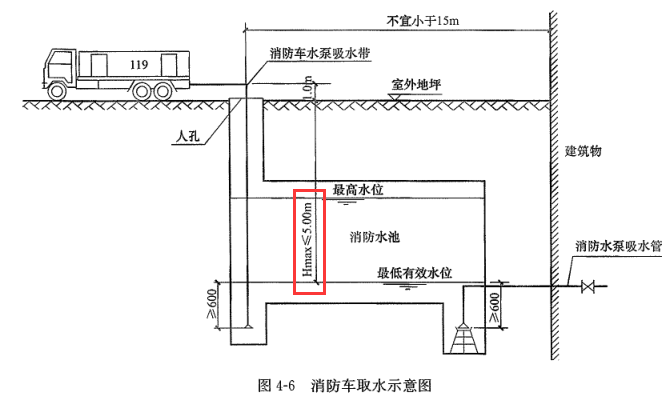

4.3.7 储存室外消防用水的消防水池或供消防车取水的消防水池,应符合下列规定:
  1  消防水池应设置取水口(井) ,且吸水高度不应大于 6.0m ;
  2  取水口(井)与建筑物(水泵房除外)的距离不宜小于 15m ;
  3  取水口(井)与甲、乙、丙类液体储罐等构筑物的距离不宜小于 40m ;
  4  取水口(井)与液化石油气储罐的距离不宜小于 60m ,当采取防止辐射热保护措施时,可为 40m 。

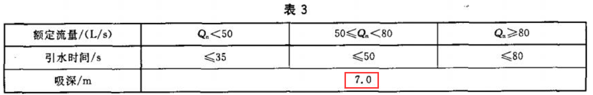

《消防车 第2部分:水罐消防车》GB7956.2-2014链接
4.4.2.2.5 应配置吸水管,每车携带的吸水管长度不应小于8m

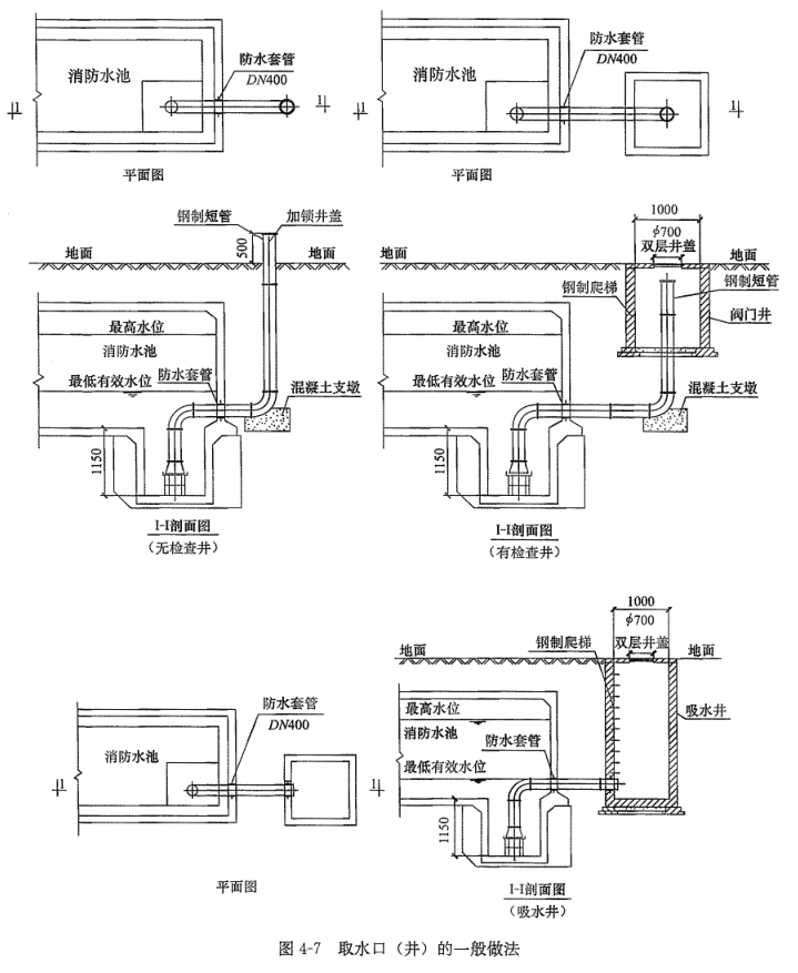

2.15.1 室内外合用消防水池分两格时,消防取水口、取水管如何设置?消防水池取水口有没有标准做法?
: 1. 每格消防水池应独立设消防取水管,每格消防水池至少有一个取水口。
2.消防水池取水口可参考《消防给水及消火栓系统技术规范》图示 15S909、《水消规实施指南》做法。建议一个取水口≥1m×1m,两个取水口≥1.5m×1m。吸水管喇叭口在消防水池最低有效水位下的淹没深度应根据吸水管喇叭口的水流速度和水力条件确定,但不应小于 600mm。

2)当室外消防给水采用不设室外消火栓泵、由室外消防水池+消防车供水时,每格(座)消防水池至少应设 1 个取水口(井),每个取水口(井)宜按 1 个室外消火栓计算,消防水池总取水口(井)数量应满足室外消火栓设计流量;当每格(座)消防水池设多个取水口(井)有困难时,可采取适当加大取水口(井)尺寸来满足室外消火栓设计流量。
取水口平面尺寸:供一台消防车取水不宜小于 700mm×700mm,供两台消防车取水不宜小于 1000mm×1500mm。
3)当室外消防给水采用设置室外消火栓泵的临时高(低)压给水系统时每格(座)消防水池可设 1 个取水口(井)
4)消防水池取水井连通管流速可参照消防泵吸水管流速选取。
5)消防水池取水井井底标高不应高于:消防水池最低有效水位-(取水口连通管水头损失+0.3m)。

10.3.4  消防水池取水井的直径不宜小于700mm,消防水池有效储水应能全部重力自流至取水井内,取水井内底应低于连接管底不小于300mm。

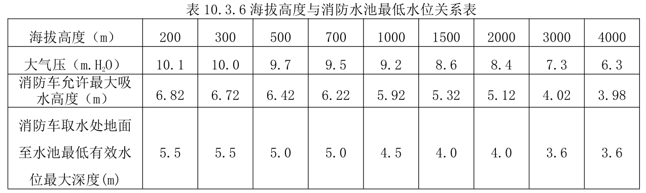

10.3.7 消防水池取水口(井)应满足消防车泵的吸水高度不应大于 6m,消防车取水处地面至消防水池最低有效水位的深度应按当地海拔高度修正,可参考下表执行:
表 10.3.7 海拔高度与消防水池最低水位关系表
海拔高度(m) 200 300 500 700 1000 1500 2000 3000 4000
大气压(m.H2O) 10.1 10.0 9.7 9.5 9.2 8.6 8.4 7.3 6.3
消防车允许最大吸水高度(m)  6.82 6.72 6.42 6.22 5.92 5.32 5.12 4.02 3.98
消防车取水处地面至水池最低有效水位最大深度(m)  5.5 5.5 5.0 5.0 4.5 4.0 4.0 3.6 3.6

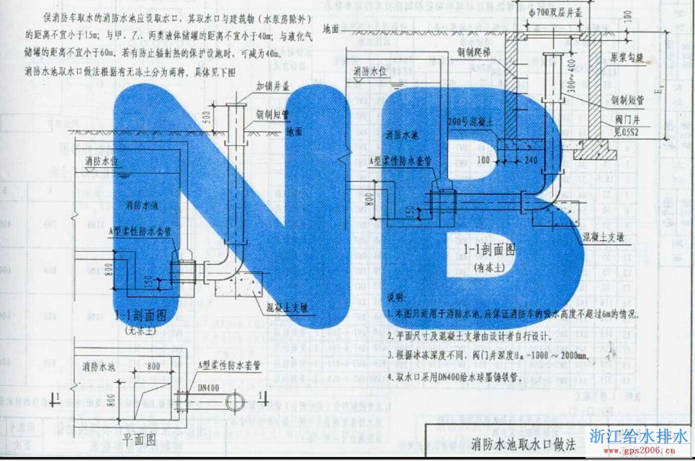

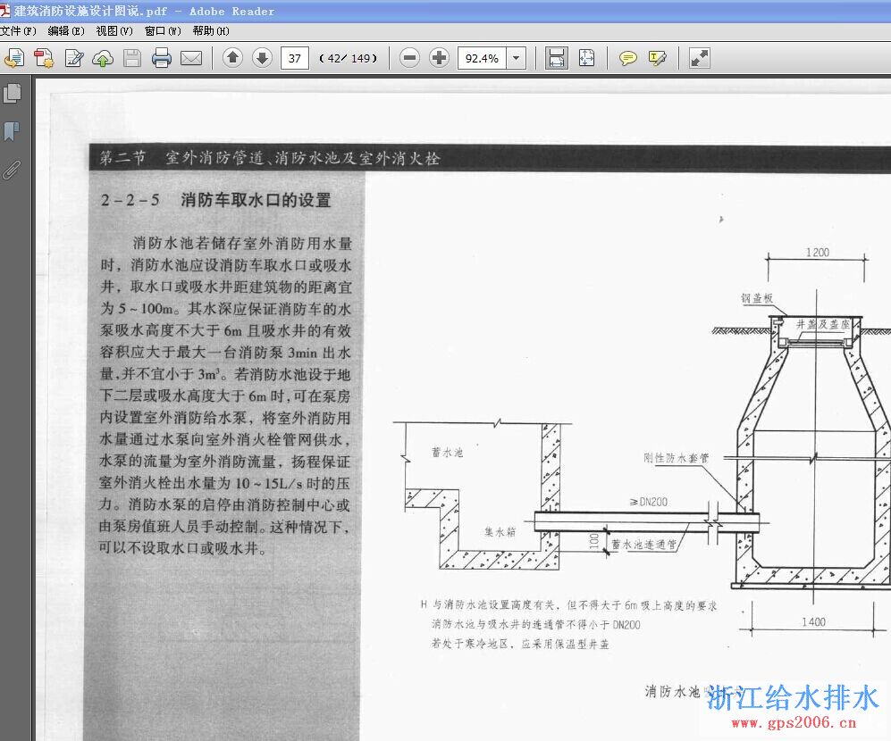

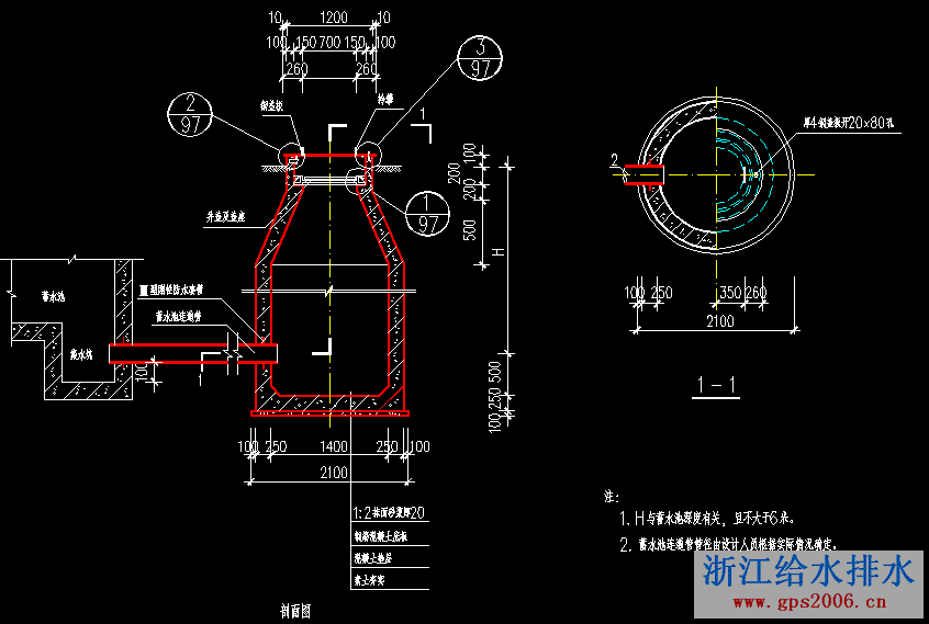

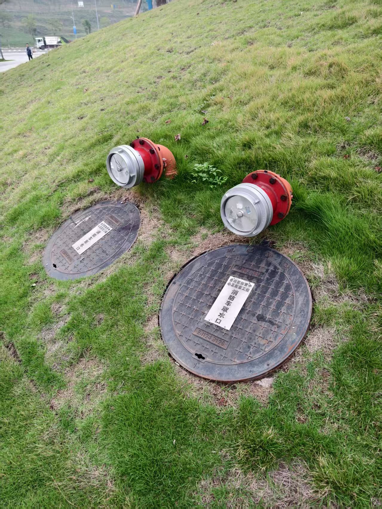

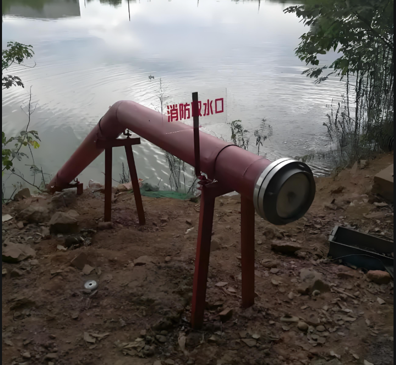

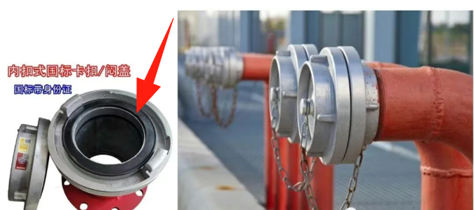

消防水池取水口做法:
《<水消规GB50974>图示》15S909-23~24页
《05系列建筑标准设计图集DBJT03-22-2005-消防工程05S4》(内蒙古 天津 河北 山西 河南联合编制),135页
河南、河北、山东、山西、内蒙古、天津、陕西等北方地标都有图集参考
DWG版本: 消防水池取水口.dwg (103.57 KB, 下载次数: 6101)

 楼主| 发表于 2023-10-22 08:34:37 | 显示全部楼层
消防水池最大吸水高度
《消防给水及消火栓系统技术规范GB50974-2014实施指南(修)》,4.3.7条,58页
消防车的泵轴高度1.0m,则取水口底标高不能比消防车停靠地面低5.0m(为海拔高度为300米的地区)。注意在不同海拔高度的地区会有区别,应计算确定。如图4-6所示: 取水口(井)的一般做法(图4-7):
《消防泵》GB6245-2006链接
5.7.1 泵应设置引水装置,引水装置产生的最大真空度不应小于85kPa
5.7.2 泵应按10.8进行引水时间试验,引水时间应符合表3的规定。
4.4.5 最大真空度及密封性
    在大气压力为101kPa下,消防车引水装置所能形成的最大真空度不应小于85kPa。引水系统的密封性在最大真空度条件下,1min内真空度的降低数值不应大于2.6kPa。
4.4.6 最大吸深时消防泵的性能、引水时间
4.4.6.1 在大气压力101kPa、,水温20℃下时,最大吸深不应小于7m。引水时间应符合表1的要求。
《四川省房屋建筑工程消防设计技术审查要点2022-08》
