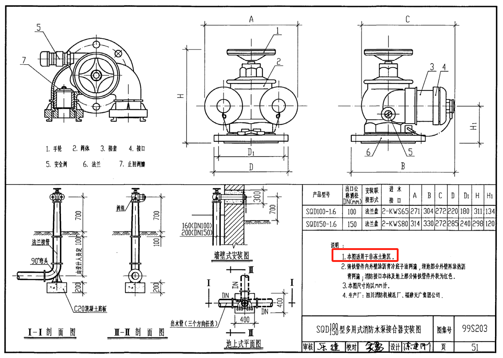

《消防水泵接合器安装》99(03)S203,51页
SQD100/150型多用式消防水泵接合器安装图
1. 适用于非冻土地区
2. 铸铁管件内外壁涂沥青冷底子油两遍,埋地部分外壁再涂热沥青两遍;消防接口本体及地上部分铸铁管件外表为红色。
3. 本图尺寸均以mm计。
4. 生产厂:四川消防机械总厂、福建天广集团公司
《2024年江苏施工图设计审查问答(给排水、电气专业)》
3-8  一些项目采用SQD  型多用式消防水泵接合器,但图集明确这种水泵接合器适用于非冻土地区,这种SQD水泵接合器在江苏是否可用?
答:此型号消防水泵接合器是阀门(1)、安全阀(5)、止回阀(7)集成一体,位于地面以上,没有泄水孔,阀体法兰后面为与系统连接的管道,管道充满水,只能用于非冻土地区。江苏地区都有一定的冻土深度,不应采用 。

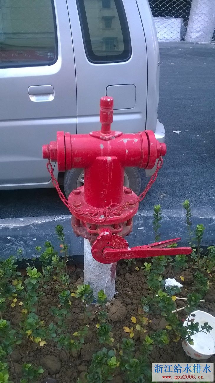

一体式水泵接合器
