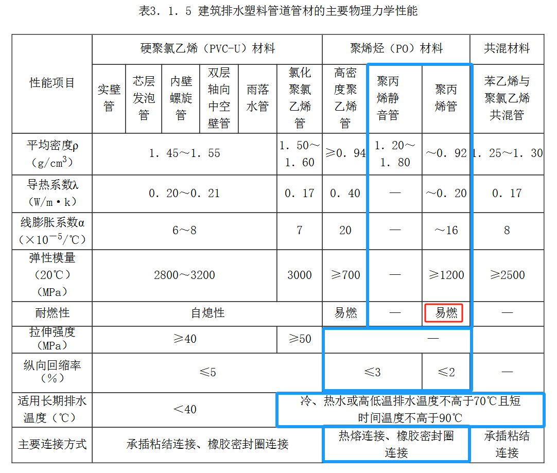

3.1.5 建筑排水塑料管道管材主要物理力学性能宜符合表3.1.5的规定。

3.2.5 橡胶密封圈应由管材生产单位配套供应。橡胶密封圈应由模压成型工艺加工,其材料质量应符合现行国家标准《橡胶密封件 给排水管道及污水管道用密封圈材料规范》GB/T 21873的规定。当用于热水排水管道系统时,宜选用三元乙丙橡胶(EPDM)或丁腈橡胶(NBR)等耐热、耐老化橡胶。

    1 硬聚氯乙烯(PVC-U)、氯化聚氯乙烯(PVC-C)和苯乙烯+聚氯乙烯共混(SAN+PVC)等排水管道,应采用胶粘剂承插粘接,立管也可采用橡胶密封圈连接;
    2 高密度聚乙烯(HDPE)排水管道各种连接方法均应采用热熔方式;
    3 聚丙烯(PP)和聚丙烯静音排水管道应采用橡胶密封圈连接;

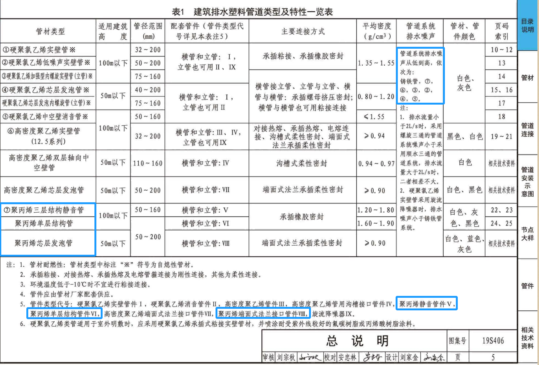

《建筑排水管道安装-塑料管道》19S406
4页,2.2排入管道的水温:不应大于40℃,硬聚乙烯类管道瞬时不应超过60℃;高密度聚乙烯管道及聚丙烯类管道瞬时不应超过90℃。
3.1 本图集编入的建筑排水塑料管有硬聚氣乙烯(PVC-U)实壁管、硬聚氯乙烯低噪声实壁管、硬聚氯乙烯内螺旋实壁管(立管用)、硬聚氯乙烯芯层发泡管、硬聚氯乙烯芯层发泡内螺旋管(立管用)、硬聚氯乙烯中空壁消音管、高密度聚乙烯(HDPE)实壁管、高密度聚乙烯芯层发泡管、高密度聚乙烯双层轴向中空壁管、聚丙烯(PP)三层结构静音管、聚丙烯单层结构管、聚丙烯芯层发泡管等。工程所采用的管材、管件及附件质量必须符合现行国家或行业的产品标准。管件及附件应由管材供应商配套供应。
18页,聚丙烯静音排水管材
19页,聚丙烯静音排水管件的承口和插口
69页,聚丙烯静音排水管件(一)
70页,聚丙烯静音排水管件(二)
71页,聚丙烯静音排水管件(三)
72页,聚丙烯静音排水管件(四)
73页,聚丙烯静音排水管件(五)
74页,聚丙烯静音排水管件(六)
75页,聚丙烯静音排水管件(七)
