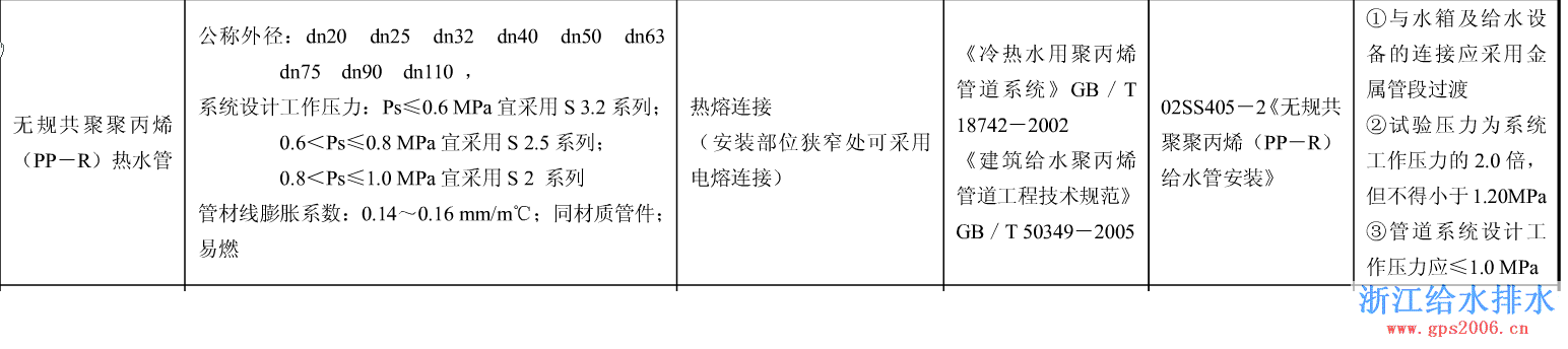

二、管材规格及连接方式
公称外径:dn20,dn25,dn32,dn40,dn50,dn63,dn75,dn90,dn110,dn125,dn140,dn160
系统设计工作压力:Ps≤0.8 MPa宜采用S5系列;0.8<Ps≤1.0MPa宜采用S4系列。
管材线膨胀系数:0.14~0.16mm/m℃
同材质管件:易燃
连接方式:热熔连接(安装部位狭窄处可采用电熔连接)。
三、注意事项
(1)与水箱及给水设备的连接应采用金属管段过渡;
(2)试验压力为系统设计工作压力的1.5倍,但不得小于0.9MPa;
(3)管道系统设计工作压力应≤1.0 MPa
