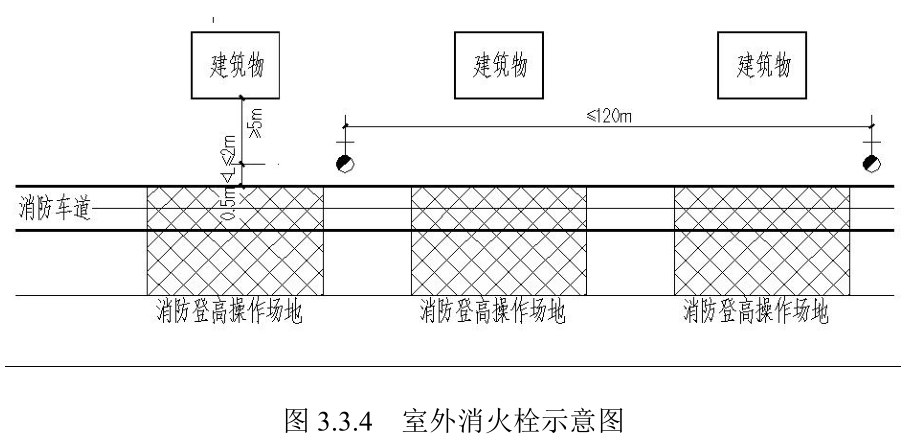

3.3.4《消防给水及消火栓系统技术规范》GB50974-2014中第7.3.3条:室外消火栓宜沿建筑周围均匀布置,且不宜集中布置在建筑一侧;建筑消防扑救面一侧的室外消火栓数量不宜少于2个。多栋建筑相邻(如住宅小区),是否每个单体的扑救面两侧均要设置室外消火栓?图3.3.4所示情况,每个单体均在保护范围内,这种做法是否可以?
答:可以,室外消火栓应设在建筑消防扑救面一侧,且在保护范围内的室外消火栓均可计入
