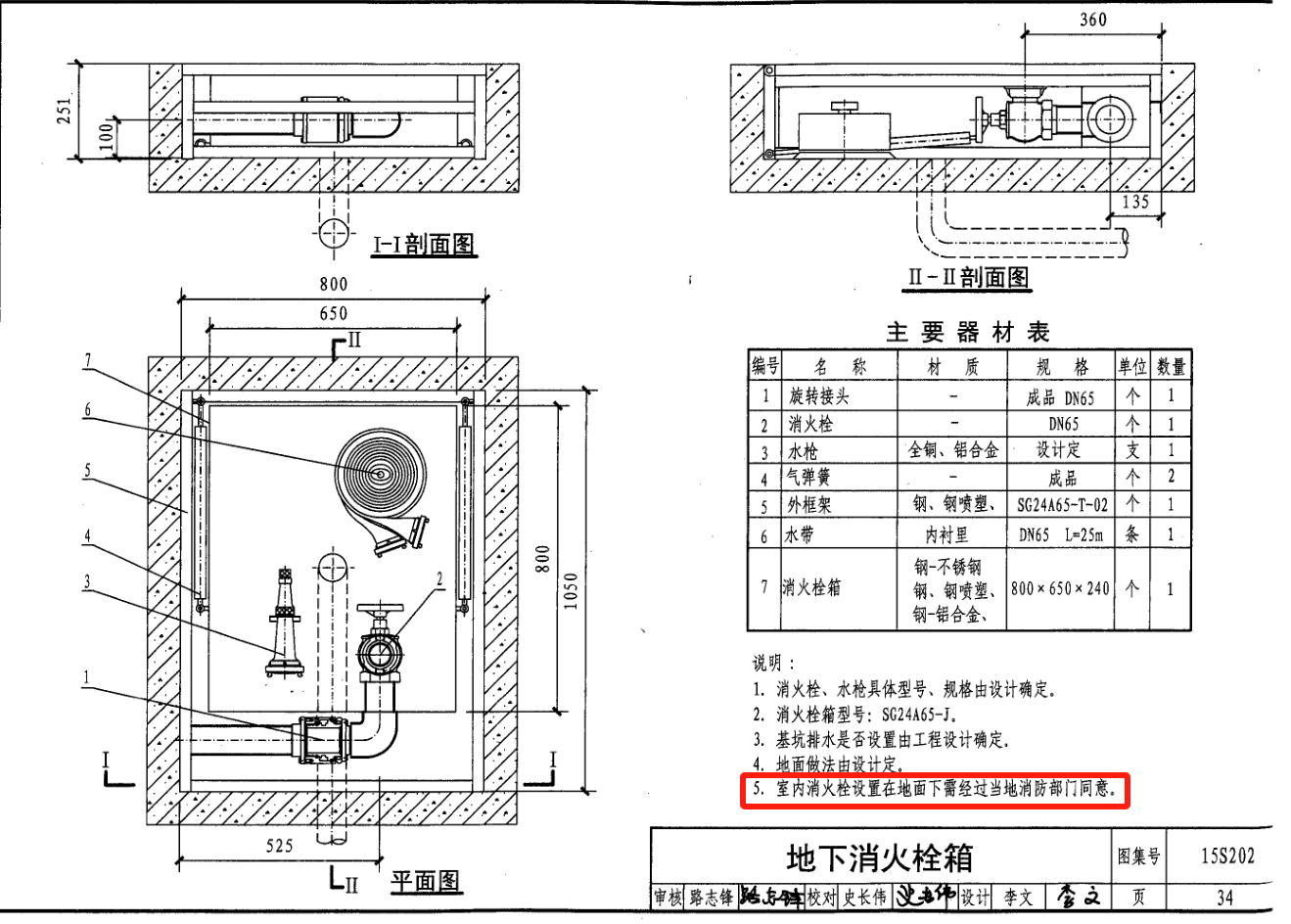

埋地型室内消火栓的设置要求
7.4.1 室内消火栓的选型应根据使用者、火灾危险性、火灾类型和不同灭火功能等因素综合确定
【条文说明】本条对室内消火栓选型提出性能化的要求。不同火灾危险性、火灾荷载和火灾类型等对消火栓的选择是有影响的。如B类火灾不宜采用直流水枪,火灾荷载大火灾规模可能大,其辐射热大,消火栓充实水柱应长,如室外储罐、堆场等当消火栓水枪充实水柱不能满足时,应采用消防炮等
7.4.2 室内消火栓的配置应符合下列要求:
    1 应采用DN65室内消火栓,并可与消防软管卷盘或轻便水龙设置在同一箱体内;
    2 应配置公称直径65有内衬里的消防水带,长度不宜超过25.0m;消防软管卷盘应配置内径不小于ф19的消防软管,其长度宜为30.0m;轻便水龙应配置公称直径25有内衬里的消防水带,长度宜为30.0m;
    3 宜配置当量喷嘴直径16mm或19mm的消防水枪,但当消火栓设计流量为2.5L/s时宜配置当量喷嘴直径11mm或13mm的消防水枪;消防软管卷盘和轻便水龙应配置当量喷嘴直径6mm的消防水枪。
7.4.8 建筑室内消火栓栓口的安装高度应便于消防水龙带的连接和使用,其距地面高度宜为1.1m;其出水方向应便于消防水带的敷设,并宜与设置消火栓的墙面成90°角或向下。
【条文说明】 规定室内消火栓栓口距地面高度宜为1.1m,是为了连接水龙带时操作以及取用方便。发达国家规范规定的安装高度为0.9m~1.5m。
    为了更好地敷设水带,减少局部水头损失,要求消火栓出水方向宜与设置消火栓的墙面成90°角或向下。
《展览建筑设计规范》JGJ218-2010
7.1.12 室内消火栓的设置应符合下列规定:
  1 室内消火栓宜设置在门厅、休息厅、展厅的主要出入口、疏散走道、楼梯间附近等明显且易于操作的部位;
  2 展厅在主要出入口、疏散走道、楼梯间附近等处设置室内消火栓后,经计算仍不能保证有两支水枪的充实水柱能同时到达室内任何部位时,沿疏散通道设置埋地型室内消火栓
  3 埋地型室内消火栓的井盖应设有明显的标志,并不应被遮挡。
【条文说明】室内消火栓宜设置在门厅、休息厅、展厅的主要出入口、疏散走道、楼梯间附近等明显且易于操作的部位。应避免将消火栓设置在展览区域等宜被展品遮挡的部位。展厅尤其是无柱展厅,按上述要求设置室内消火栓后,经计算仍不能保证有两支水枪的充实水柱同时到达室内任何部位时,本条文借鉴国内外展览建筑的工程经验,推荐沿疏散通道设埋地型室内消火栓。埋地型室内消火栓宜设置在专用消火栓井内,消火栓井的尺寸应便于器材的取用,并应设直接启动消防水泵的按钮。消火栓井的净尺寸为1m×1m×1m,井内设有室内消火栓、水枪、水带、消防卷盘和直接启动消防水泵的按钮。
《文物建筑防火设计规范》WW/T 0125-2025
《室内消火栓安装》15S202,34页

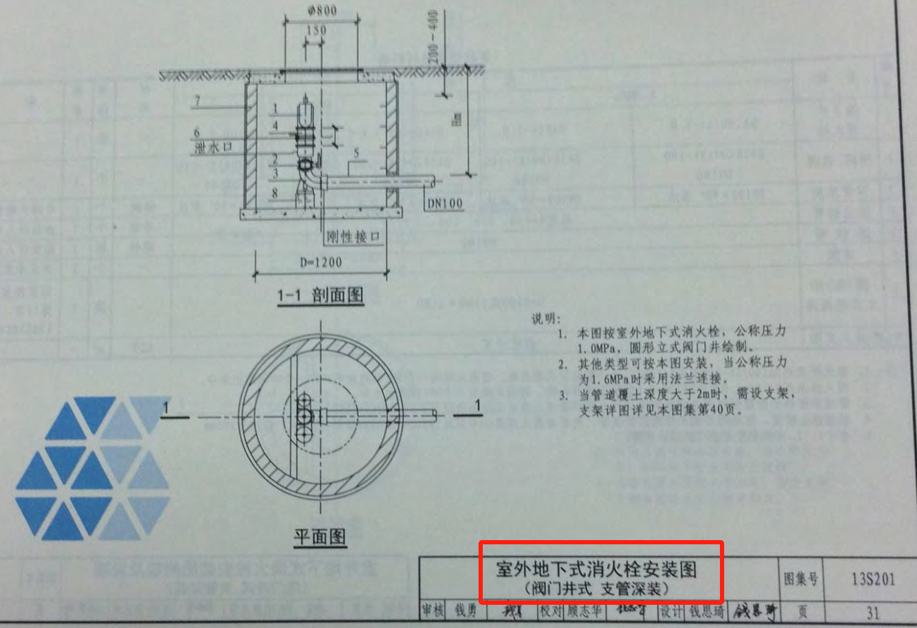

地下式室外消火栓的设置要求
7.2.1 市政消火栓宜采用地上式室外消火栓;在严寒、寒冷等冬季结冰地区宜采用干式地上式室外消火栓,严寒地区宜增设消防水鹤。当采用地下式室外消火栓,地下消火栓井的直径不宜小于1.5m,且当地下式室外消火栓的取水口在冰冻线以上时,应采取保温措施。
【条文说明】消火栓的设置应方便消防队员使用,地下式消火栓因室外消火栓井口小,特别是冬季消防队员着装较厚,下井操作困难,而且地下消火栓锈蚀严重,要打开很费力,因此本次规范制订推荐采用地上式室外消火栓,在严寒和寒冷地区采用干式地上式室外消火栓。我国严寒地区开发了消防水鹤,目前在黑龙江、辽宁、吉林和内蒙古等省市自治区推广使用,消防水鹤设置在地面上,产品类似于火车加水器,便于操作,供水量大。
    消防水鹤是一种快速加水的消防产品,适用于大、中型城市消防使用,能为迅速扑救特大火灾及时提供水源。消防水鹤能在各种天气条件下,尤其在北方寒冷或严寒地区有效地为消防车补水,其设置数量和保护范围可根据需要确定,但只是市政消火栓的补充。
7.2.2 市政消火栓宜采用直径DN150的室外消火栓,并应符合下列要求:
    1 室外地上式消火栓应有一个直径为150mm或100mm和两个直径为65mm的栓口;
    2 室外地下式消火栓应有直径为100mm和65mm的栓口各一个。
7.2.11 地下式市政消火栓应有明显的永久性标志
7.3.1 建筑室外消火栓的布置除应符合本节的规定外,还应符合本规范第7.2节的有关规定。
7.2.7 室外消火栓的数量应根据室外消火栓设计流量和保护半径经计算确定,核心防火保护区的室外消火栓保护半径不宜大于80m,其他区域室外消火栓保护半径不应大于150m。每个室外消火栓的出水流量宜按10L/s~15L/s计算。
7.2.8 核心防火保护区室外消火栓的布置间距不应大于50m外围防火保护区室外消火栓的布置间距不宜大于80m
7.2.13 地下式室外消火栓应有明显的永久性固定标志,储存消防水带和消防水枪的箱、柜应有明显标志。
《室外消火栓及消防水鹤安装》13S201,27~34页
室外地下式消火栓安装图(闸阀套筒式支管浅装)        27
室外地下式消火栓安装图附表及说明(闸阅套筒式文管浅装)        28
室外地下式消火栓安装图(闸阀直埋式支管浅装)        29
室外地下式消火栓安装图附表及说明(闸阀直埋式文管浅装)        30
室外地下式消火栓安装图(阀门井式文管深装)        31
室外地下式消火栓安装图附表及说明(阀门井式支管深装)        32
室外地下式消火栓安装图(有检修阀干管安装)        33
室外地下式消火栓安装图附表及说明(有检修阀干管安装)        34
