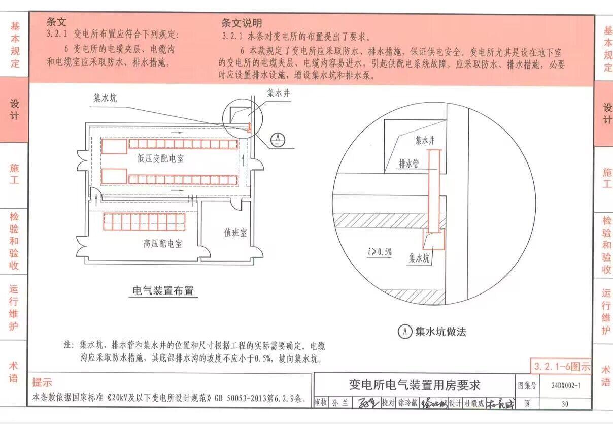

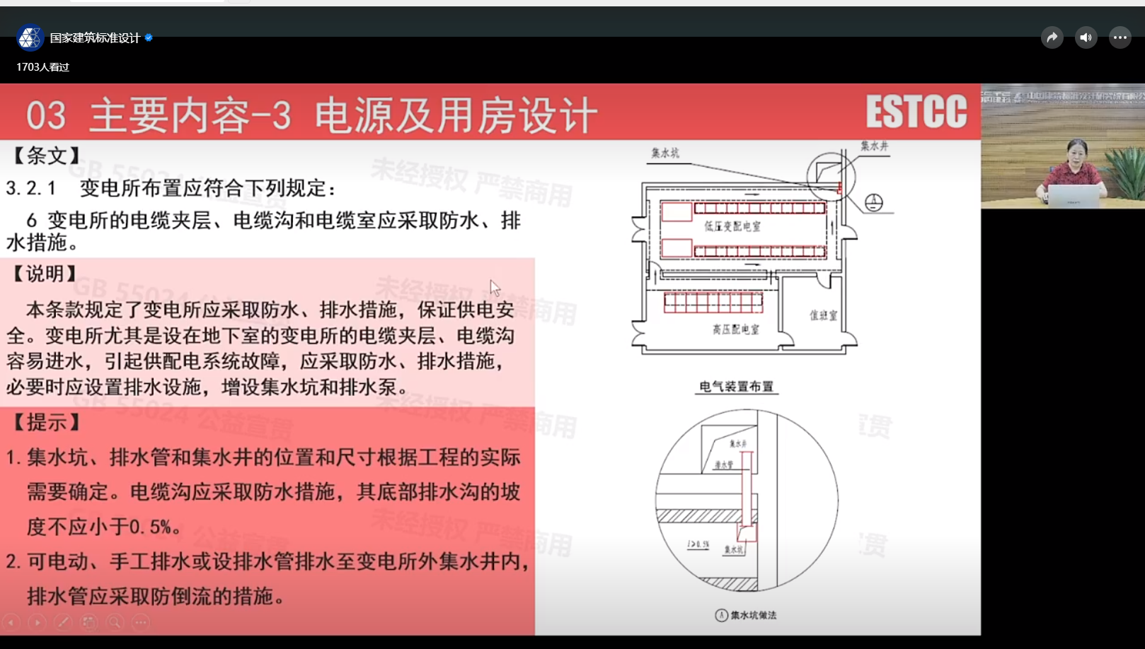

《建筑电气与智能化通用规范  图示》24DX002-1,30页
中国建筑学会 建筑雷电防护学术委员会2024年第四次技术交流会2024-0819
【提示】1. 集水坑、排水管和集水井的位置和尺寸根据工程的实际需要确定。电缆沟应采取防水措施,其底部排水沟的坡度不应小于0.5%。
2. 可电动、手工排水或设排水管排水至变电所外集水井内排水管应采取防倒流的措施
