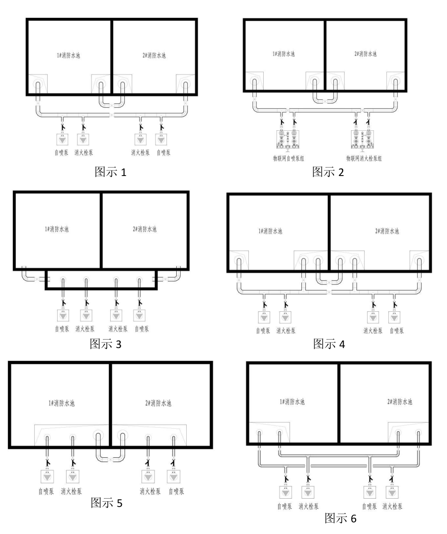

8.2.11 一组消防水泵的吸水管不应少于两条,当其中一条损坏或检修时,其余吸水管应仍能通过全部消防给水设计流量。当消防水池分成两格或两座时,消防水池吸水管可按以下图示布置:
