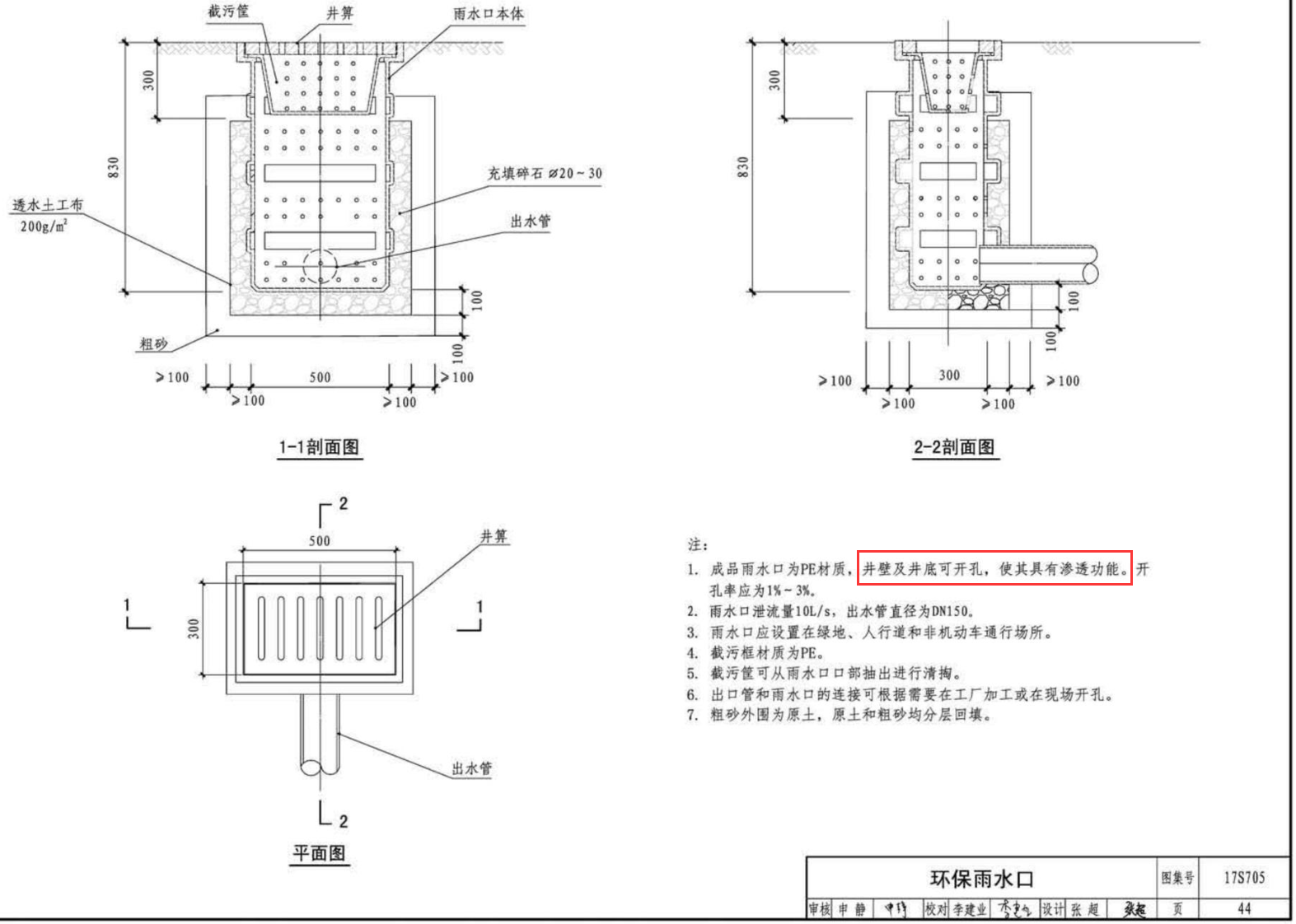

《海绵型建筑与小区雨水控制及利用》17S705
7页,2.2.2 拦污雨水口: 拦污雨水口用于埋地入渗系统中。拦污雨水口和传统的雨水口相比,具有拦截污物的功能特点。雨水口内设筐篮或网兜,拦截雨水中的固体物质。篮或网兜能够取出清理。屋面雨水斗也是拦污雨水口的一种。

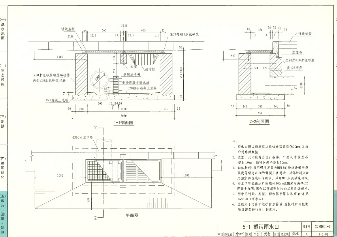

《海绵城市建设设计示例(一)》22HM001-1
附件3:《金华市建设项目海绵城市设施设计图集(试行)2024-05》

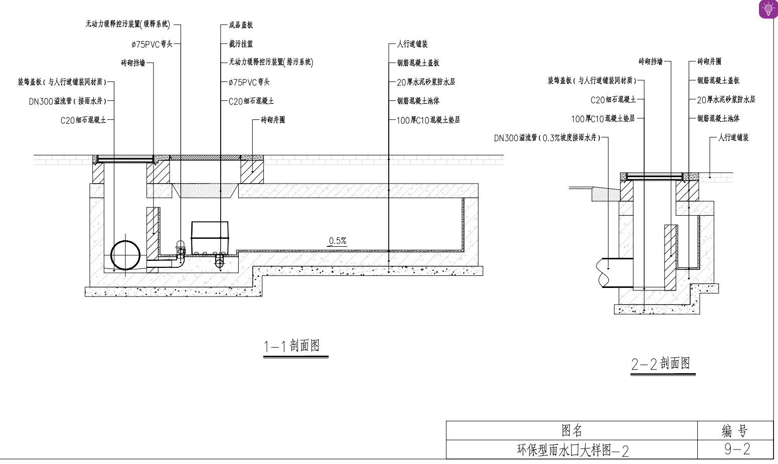

《中山市海绵审查要点2023-10》
2.0.25  环保雨水口:在进水口处设置截污挂篮, 用于拦截雨水径流中的漂浮物、固体垃圾、油和
油脂等污染物的雨水口。
