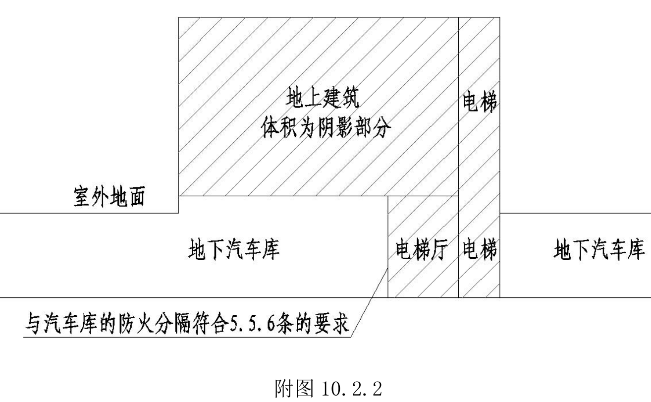

1 建筑物体积应包含其地下室的体积。当建筑物的地下室仅作为汽车库、非机动车库和设备用房使用,地上建筑仅通过电梯与地下车库相通且电梯与车库的防火分隔符合《建规》第 5.5.6 条的规定时,地上、地下部分可分开计算体积(附图 10.2.2)。当地上建筑与地下室完全不连通(电梯、楼梯均不连通)时,地上建筑、地下室可分开计算体积

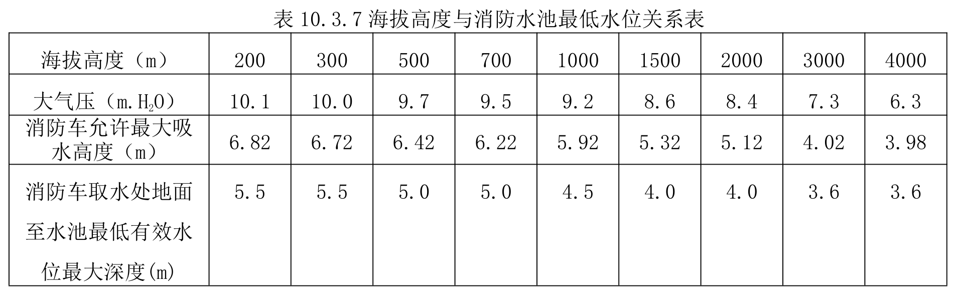

10.3.7 消防水池取水口(井)应满足消防车泵的吸水高度不应大于 6m,消防车取水处地面至消防水池最低有效水位的深度应按当地海拔高度修正,可参考下表执行:

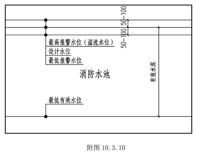

10.3.10 消防水池应设置就地水位显示装置,就地水位显示装置可采用玻璃管液位计、电子显示装置等;并应在消防控制中心或值班室等地点设置显示消防水池水位的装置,同时应有最高报警水位、最低报警水位,最高报警水位为高于水池设计水位 50-100mm,最低报警水位为低于设计水位 50-100mm。(附图 10.3.10)

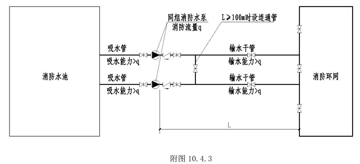

10.4.3 按《消水规》第5.1.13条1、3款设计时,当一座消防水池容积不大于500m3 (无分格)、每台消防水泵设独立的吸水管从水池吸水时,吸水管之间可不设连通管;水泵出水管至消防环网的输水干管长度≥100m时,应在输水干管间设连通管和阀门。(附图10.4.3)

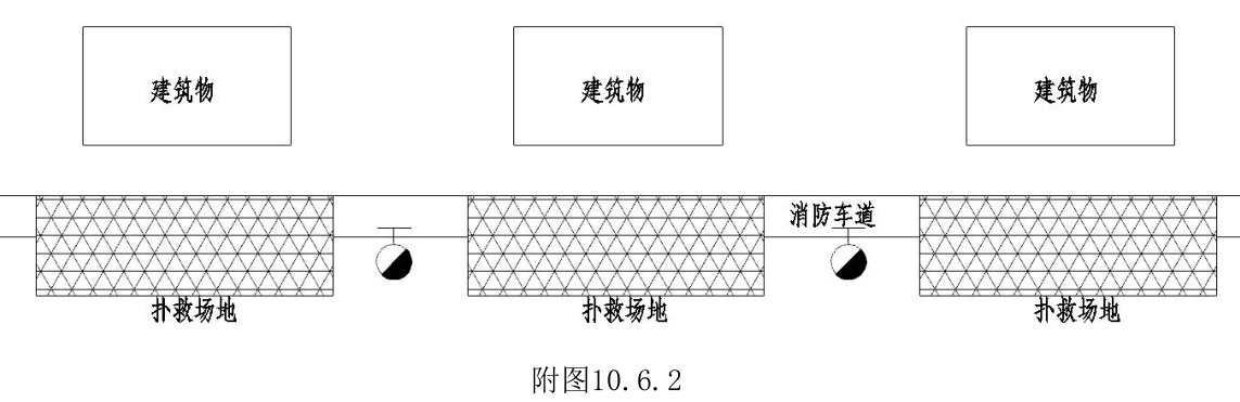

10.6.2 建筑消防扑救面一侧应设室外消火栓,当建筑一侧设有多个扑救场地时,室外消火栓可设于扑救场地之间,供相临扑救场地使用,可参考附图10.6.2;室外消火栓不应设置于消防扑救场地内。

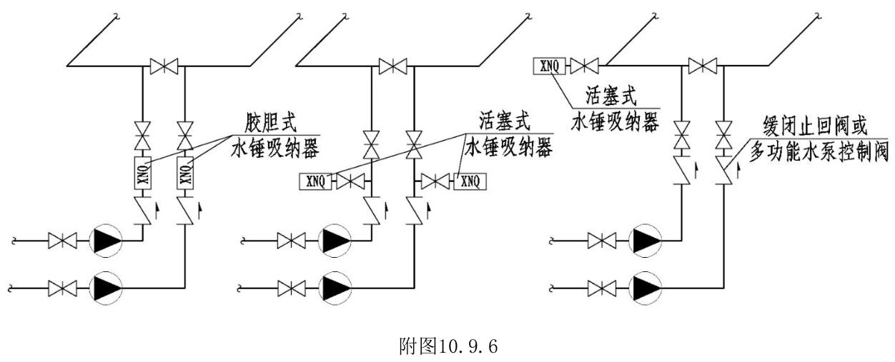

10.9.6 每台消防水泵宜设置一个水锤吸纳器,一组消防水泵出水管与环状管网连接时,可设置一个水锤吸纳器。如附图10.9.6所示:
