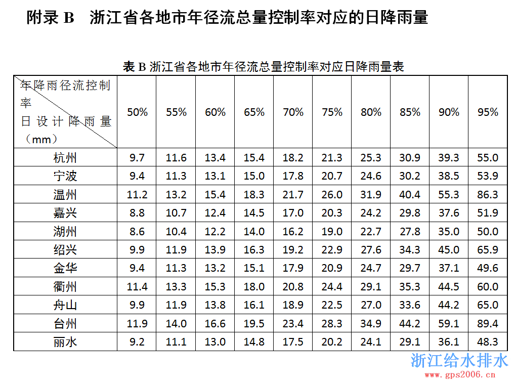

4.1.2雨水控制与利用工程的设计标准,应使得建设区域的外排水总量不大于开发前的水平,并满足以下要求:
     1 己建成城区年径流总量控制率不应小于55%,外排雨水流量径流系数不宜大于0.6;
     2 新开发区域年径流总量控制率不应小于75%,外排雨水流量径流系数不宜大于0.6;
     3 外排雨水峰值流量不大于市政管网的接纳能力。
4.1.3 总用地面积为5公顷(含)以上的新建工程项目,应先编制雨水控制与利用专篇,再进行工程设计。用地面积小于5公顷的新建工程项目,可直接进行雨水控制与利用工程设计,且应按照规划指标要求执行。
4.2.4规划用地面积2万平方米以上的新建建筑工程项目,应按每万平方米建设用地不小于100立方米的标准,配套建设雨水调蓄设施。
【4.2.4条文说明】蓄水设施配建标准为最低要求,按照杭州市年径流总量控制率75%为21mm计,若小区综合径流系数取0.65,则2万平方米建设用地需控制的径流量为273立方米,因此,配建100立方米蓄水设施规模偏小。
调蓄容积V=年径流总量控制率对应日降雨量 * 综合径流系数  *用地面积
              =0.021*0.65 *20 000 =273 m3

附录A  浙江省各地市24小时最大降水常用典型频率表        44
附录B  浙江省各地市年径流总量控制率对应的日降雨量        45
附录C  浙江省各地市暴雨强度参考表        46
