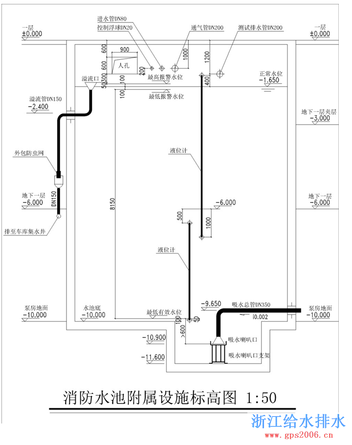

[讨论交流] 消防水池最高低报警水位
发表于 2016-1-11 09:19:56 | 显示全部楼层 |阅读模式
GB50974-20144.3.9-2 消防水池应设置就地水位显示装置,并应在消防控制中心或值班室等地点设置显示消防水池水位的装置,同时应有最高和最低报警水位
