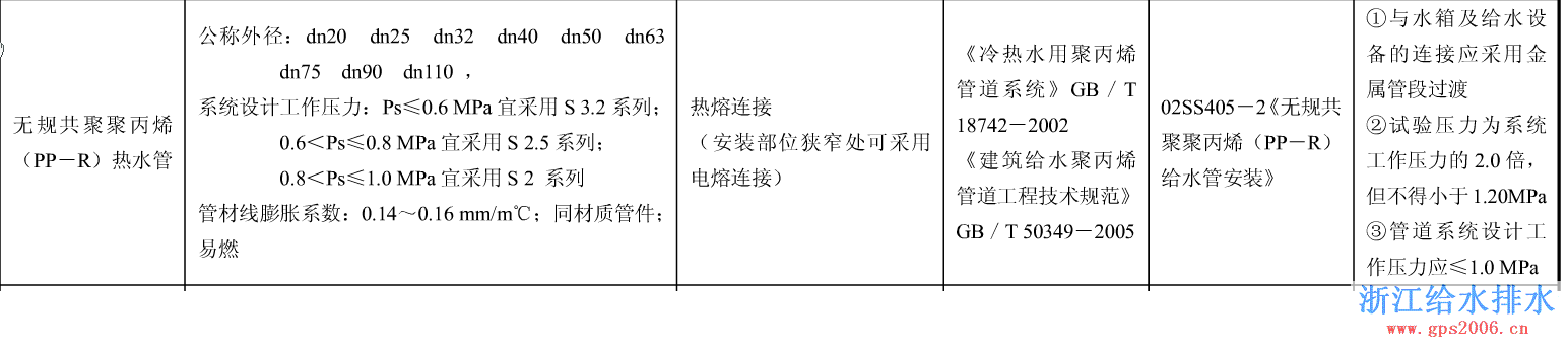

一、设计依据
《冷热水用聚丙烯管道系统》GB/T 18742-2002
《建筑给水聚丙烯管道工程技术规范》GB/T 50349-2005
建筑给水聚烯烃类塑料管道安装》11S405-2
建筑给水塑料管道安装通用详图》11S405-4
二、管材规格及连接方式
公称外径:dn20,dn25dn32dn40dn50dn63dn75dn90dn110
系统设计工作压力:Ps≤ 0.6MPa宜采用S3.2系列; 0.6<Ps≤0.8Mpa宜采用S2.5系列;0.8<Ps≤1.0MPa宜采用S2系列
管材线膨胀系数:0.14~0.16mm//m℃; 同材质管件; 易燃
连接方式:热熔连接(安装部位狭窄处可采用电熔连接)
三、注意事项
(1)与水箱及给水设备的连接应采用金属管段过渡;
(2)试验压力为系统工作压力的2.0 倍,但不得小于1.20MPa;
(3)管道系统设计工作压力应≤1.0 MPa;
