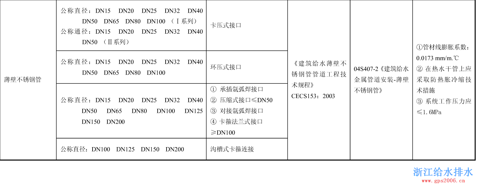

二、管材规格及连接方式
(一)
公称直径:DN15,DN20,DN25,DN32,DN40,DN50,DN65,DN80,DN100(I 系列)
公称直径:DN15,DN20,DN25,DN32,DN40,DN50 (II 系列)
连接方式:卡压式接口
(二)
连接方式:环压式接口
(三)
公称直径:DN15,DN20,DN25,DN32,DN40,DN50,DN65,DN80,DN100,DN125,DN150,DN200
连接方式:(1)承插氩弧焊接口,(2)承缩式接口≤DN50,(3)对接氩弧焊接口,(4)卡箍法兰式连接≥DN100
(四)
公称直径:DN100,DN125,DN150,DN200
连接方式:沟槽式卡箍连接
三、注意事项
(1)管材线膨胀系数:0.0173mm/m℃ ;
(2)在热水干管上应采取防热胀冷缩技术措施;
(3)工作压力应≤1.6 MPa;
(4)不宜与其他材质管材、管件、附件相接,若相接应采取设置转换接头待防止电化学腐蚀的措施;
(5)嵌墙敷设时宜采用覆塑薄壁不锈钢管。
(6)卡压式接口DN≤50可按II系列选用,DN>50选用I系列;
